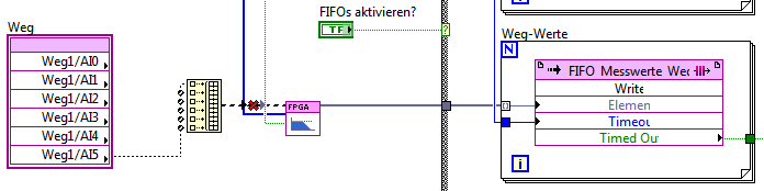

' schrieb:FixedPoint-Zahlen caste in auf dem FPGA in Integer, wobei die Bits dieselben bleiben, von LV nur anders interpretiert werden. Auf dem Host caste ich in den originalen FixedPoint-Type zurück.
Ich hatte nie Probleme, die Fixed-Point-Werte direkt in DMA-FIFOs zu schreiben und auszulesen.
So sieht das bei mir aus (habe keine Messkarten hier, daher dieser gestrichelte Draht):

Danke Holger, genau so funktioniert es. Schade dass es nicht mit dem NI-Beispielweg funktioniert.
Und warum auch immer konnte ich die Eigenschaften des FIFOs diesmal ändern und nach einmaligem kompilieren hat auch das funktioniert
