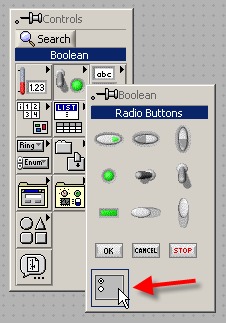

Die Sache mit dem Optionsmenü gibt es wahrscheinlich erst seit Version 8. In meinem LabVIEW (7.1) kann ich dies unter den boolschen Elementen leider nicht entdecken.

Problem mit Steuerungscluster aus Sub-Vi
also bei mir ist das in LV 7.1 ganz links unten ...
Ah ja...."Radio Buttons". Da haben wir den Schuldigen - die Übersetzung. Alles klar, das gibts natürlich auch in meinem LabVIEW. Wink
