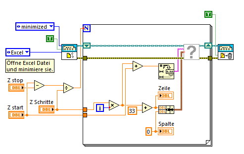

Hallo zusammen
Ich habe ein Problem und zwar: Im angehängten VI muss ich alle einzelnen Werte (als Einzelwert nicht als 1D-Array etc.) herausschreiben. Normalerweise wird ja nur der letzte Wert aus der for-Schlaufe geschrieben, ich brauche aber wirklich alle. Da sich die Anzahl Durationen verändern kann, kann ich nicht mit einer festgelgten Anzahl von Schieberegistern arbeiten.
Vermutlich ist es ganz einfach und ich bin einfach nur etwas dumm^^ Hoffe das mir jemand aus der Patsche helfen kann.
Gruss
Widar
11.0 .vi  Ansteuerung.vi (Größe: 19,81 KB / Downloads: 167)

Hallo Widar,
ich habe mal die groben RaceConditions entfernt:
Was du mit dem Schieberegistern vorhattest, ist mir nicht ganz klar. Ich habe mal eins eingefügt, wo es mir sinnvoll erschien...

@GerdW: In jeder Duration der For-Schlaufe werden neue Werte berechnet, welche dann an das VI des Report Generation Toolkit weitergeleitet werden soll. Das heisst ich brauche jeden einzelnen Wert jeder Duration. Nur hat Labview die dumme Eigenschaft nur den letzten Wert auszugeben. Wie bekomme ich alle da raus?

Hallo Widar,
Zitat:Das heisst ich brauche jeden einzelnen Wert jeder Duration. Nur hat Labview die dumme Eigenschaft nur den letzten Wert auszugeben.
Ich kenne keine Programmiersprache, die bei Verwendung von skalaren Datentypen mehr als einen Wert in einer Variablen speichern kann. Du etwa?
Zitat:Wie bekomme ich alle da raus?
Auch hier gilt: wie bei jeder anderen Programmiersprache! Man verwende Arrays...
LabVIEW bietet außerdem solch sinnvolle Sachen wie Schieberegister und (autoindizierende) Tunnel an.
Tipp:
Geh mal den Link in meiner Signatur durch, da werden solche Grundbegriffe erläutert und demonstriert...

Äh. Entweder ich verstehe nicht wo es hakt oder du hast einen Denkfehler. Ich persönlich würde dieses VI das rechts hinter der Schleife hängt in die Schleife packen, dann hast du das gleiche verhalten wie wenn du so viele Werte zwischenspeicherst (durch die aufgezogenen Schieberegister) wie deine Schleife durchläuft und das dann für jeden Aufrufst...
