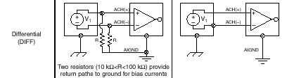

ich versuche mit dem NI 6212 eine Spannung zu messen. Daber erwarte ich Spannungen zwischen 0,04 und 0,05 V.
Wenn ich die Messung starte kommt aber nichts. Die Anzeige bleibt, bis auf ein Rauschen, auf 0 stehen. Wenn ich mit dem Multimeter messe, liegt die Spannung die ich messe sowohl am Widerstand als auch an den Eingängen des 6212 an (Schrauben). Die Anzeige bleibt aber bei 0.
Wenn ich an die selben Eingänge eine Spannungsquelle anschließe, und sie in den Bereich runterdrehe, dann wird die Spannung gemessen und zwar relativ exakt.
Die Spannung, die ich eigentlich messen will ist konstant und sollte Messbar sein. (Das MM hats ja auch geschafft).
Ich betrachte das Ganze momentan im MAX.
Ich bin mit meinem Latien langsam am Ende.
Jede Form von Hilfe wird tausendfach gedankt.

Verstehe ich richtig, dass Du zwei Signale (jeweils mit +0,04V, bzw. +0,05V und Masse) nacheinander an Deine Karte angeschlossen hast, einmal Dein Signal (wo kommt das eigentlich her) und einmal die Spannungsquelle, wobei Du den Wert der Spannungsquelle messen konntest?
Wenn das so ist, dann liegt es zumindest mal nicht an Deiner Karte, da die sonst auch bei Deiner Spannungsquelle nichts erfassen würde.
Da kann's nur an Deinem Signal liegen. Hast Du da eine Masse und wenn ja, vielleicht irgendwo eine Masseschleife,....?
Du solltest mehr über Deinen Aufbau sagen. So ist es schwierig, Dir zu helfen.

Der Aufbau ist wie folgt:
Über ein Relais wird Spannung an einen Verbraucher angelegt 13,8V und 5 A sind zu erwarten. zwischen Verbraucher und Relais habe ich noch einen Hochlastwiderstand (0,01Ohm- 50W) an dem ich die abfallende Spannung und damit den Strom messen will. Die Messung erfolgt differentiell, d.h.: ich messe die Spannung zwischen 2 Eingängen.
Das ganze muss ich insgesamt 3 Mal parallel machen.
Mir war auch so, als hätte das Teil einmal kurz die richtige Spannung gemessen, doch als ich ein Test VI angeschlossen hab wars dann vorbei. Vielleicht ist da irgendetwas vor die Hunde gegangen. Allerdings erklärt das dann nicht, warum es mit der Spannungsquelle noch funktioniert hat.

Also wenn ich dich jetzt richtig verstehe, dann heißt das: Ich kann einen widestand von 0,01 Ohm nicht differentiell messen, weil der Isolationswiderstand zwischen eingang und Masse die Messung zu stark beeinflusst.
Dann sollte es doch funktionieren, wenn ich die Widerstände auf Masse lege und im RSE Modus messe.
Bitte korrigier mich, wenn das falsch ist.

Differentiell messen funktioniert nicht so, daß man z.B zur Messung einer Batteriesspannung die beiden Pole der Batterie einfach an die beiden Eingänge legt. Die Quelle darf nicht frei floaten, es muss also außerdem immer noch eine galvanische Verbindung mit Masse (der NI 6212) gegeben sein, also so:
