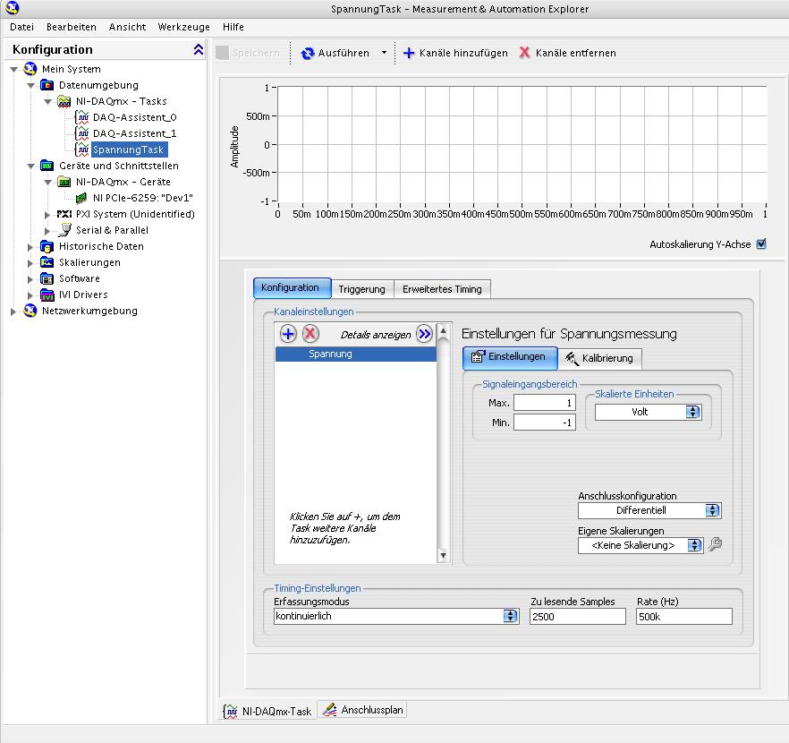

Zu diesem zweck habe ich einen SpannungsTask mit einem Kanal namens "Spannung" erstellt [Taskeinstellungen.JPG].

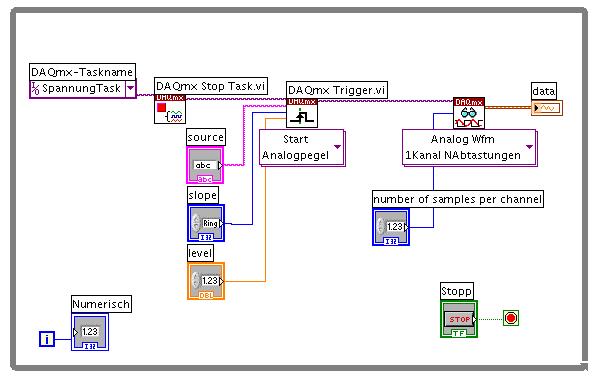

Und in LabVIEW folgendes Programm gebaut [blockdiagramm.JPG].

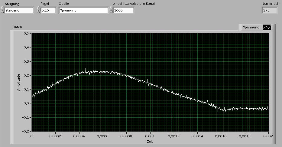

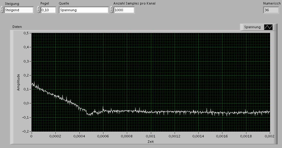

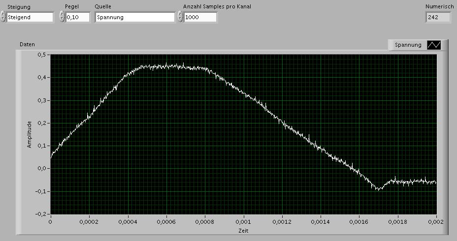

[Puls_0.JPG] ... [Puls_2.JPG] zeigen das Programm in Aktion und entsprechende Einstellungen (source, slope, level, number of samples per channel).
Das ganze fuppt schon irgendwie, aber auch irgendwie nich so wirklich.
Problem1
Er triggert nicht genau auf die eingestellten 0,1V Analog-Pegel sondern schwankt immer so zwischen 0,05V - 0,15V. Pre-Samples (oder wie man das nennt, ich meine gelesene Samples vor dem Trigger) sind auch nicht zu erkennen; sieht alles ziemlich zufällig aus.

[Puls_2.JPG] - triggert, obwohl fallende Flanke des Pulses. Liegt vermutlich am verrauschten Signal.

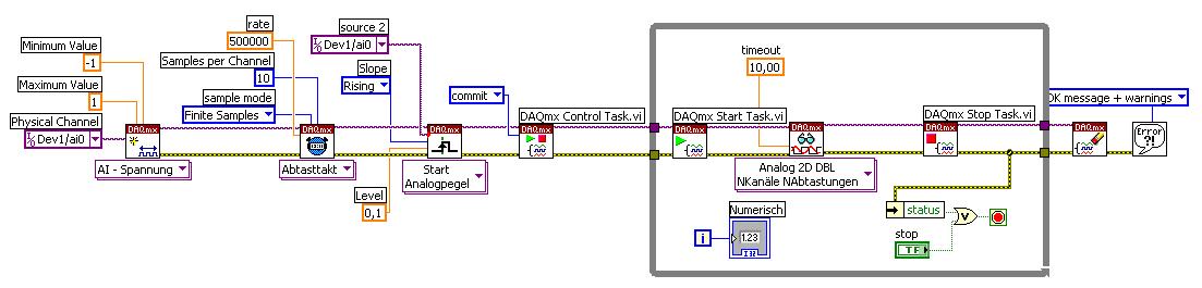

Bin auf ni.com(Developer Zone) fündig geworden und arbeite jetzt mit dem VI 200007 (NI-DAQmx: Acquire Analog Input Data Using an Analog Trigger - Multiple Times). Mein Ziel ist immernoch kontinuierlich auf ein Analogsignal zu triggern und nach jedem trigger N samples zu erfassen.
Hab das VI etwas reduziert (keine Anzeige, keine Datenverbeitung) um die triggerperformance zu testen und komme derzeit auf eine Totzeit zwischen "Ende Datenerfassung" und "Trigger bereit" von >1ms.
Getestet habe ich mit einem Rechtecksignal am Eingang (0-0.5V 1kHz). Dh ich sollte auf etwa 1000 Schleifendurchläufe/s kommen. Ich zähle allerdings nur etwa 500-600/s.
Hat jemand eine Idee, woran das liegen kann, bzw wie man die Messung noch schneller bekommt?
Das selbe Problem habe ich auch bei digitalem Triggern auf den Eingang /Dev1/PFI0
