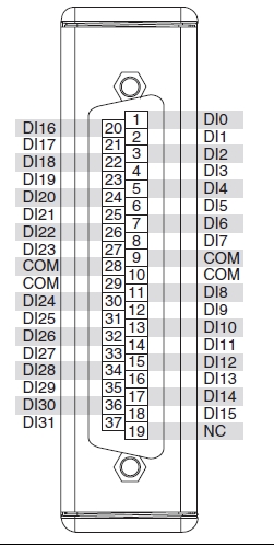

Hallo Zusammen
Ich arbeite seit etwa einem halben Jahr mit den Modulen NI9425 (DI). Soweit hat alles geklappt. Nun habe ich zur Aufnahme der DI eine Zwischenbox (Schnittstelle, extern hergestellt) in mein System eingebaut. Sobald ich alle Kabel anschliesse (plus dSub-Kabel zur den Modulen) ergibt es eine Kurzschluss (==> Sicherung raus). Die Box und die versch. Kabel habe ich überprüft, aber nichts gefunden.
Somit zu meiner Frage: Gibt es bei diesen Modulen irgend eine Einstellung für ein "Power on" oder ähnliches, welches mir eine Spannung an einen Ausgang (z.B. COM anschluss) legt (Sollte eigentlich, da DI)?

Hallo Martin,
Zitat:eine Spannung an einen Ausgang (z.B. COM anschluss) legt (Sollte eigentlich, da DI)?
Äh, Ausgang ungleich DI... I=Input!
Was passiert, wenn du den COM unverdrahtet lässt?

(08.06.2011 09:45 )GerdW schrieb:  Was passiert, wenn du den COM unverdrahtet lässt?
Ja klar sorry
Dies habe ich nich nicht ausprobiert...
danke.
08.06.2011, 10:08
Beiträge: 17.500
RE: Probleme mit NI9425
Hallo Martin,
mit unverdrahtetem COM werden deine DI nicht mehr wirklich funktionieren, da die Referenz fehlt!
Aber du kannst besser prüfen, ob deine Sicherung nicht mehr auslöst...

Vielen Dank für eure Hilfe Hopper
Am NI9425 lag es nicht 2hands
Wegen eines Verdrahtungsfehler Ahrg1 (nach COM) hat es einen "Kurzschluss" verursacht. (Sch*** Zeug zum finden...)
