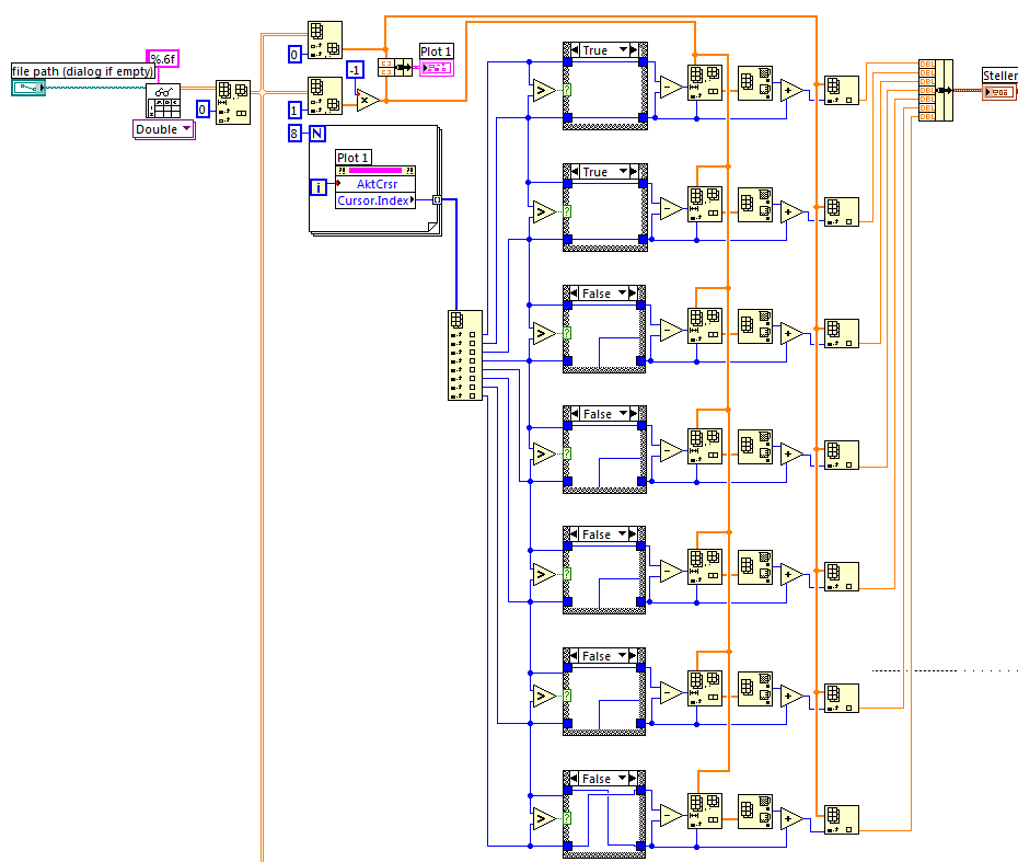

OffToppic - fast:
Es ist eine der Grundeigenschaften von Labview, das sich solche flächenfressenden, monoton sich wiederholenden Webmuster vermeiden lassen - so wie sie bei Dir zu finden sind. Habe mal einen Teil Deines VIs herausgepickt, um daraus eine Vorher-Nachher-Show zu gestalten Big Grin
Vorher:
Nachher:

Wo hast du das vi mit der bedingten Vertauschung gefunden?
08.08.2011, 15:55
RE: Probleme mit nichtlinearem fit
In einer höheren LV-Version. Gibt es in LV 8.0 noch nicht, sondern erst ab LV 8.5.
Außerdem ist aus Performance-Gründen in LV8.0 ein Schieberegister der Feedbacknode vorzuziehen.

(08.08.2011 15:40 )kirsch schrieb:  Wo hast du das vi mit der bedingten Vertauschung gefunden?
Das ist das
Swap Values
http://zone.ni.com/reference/en-XX/help/...ap_values/
