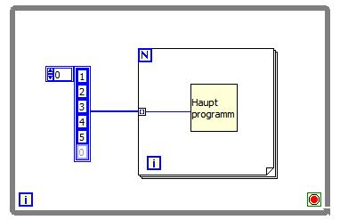

Hey Leute!
Also, ich möchte, dass (wie im angehängten Bild beschrieben) das Hauptprogramm eine Kopie für jedes Array-Element anlegt und diese Kopien immer wieder aufruft. Warum?
Das Hauptprogramm ist Queue gesteuert und besteht aus 81 SubVIs. Es soll nun die Kopie die aufgerufen wird, wenn das 1. Arrayelement "1" an der Reihe ist natürlich immer wieder aufgerufen werden, wenn dieses Array Element wieder dran ist, und immer brav die "1"er-Queues auffüllen, die anderen Queues aber unberührt lassen.
Gibt es eine Möglichkeit in LabVIEW dem Programm zu sagen: "Lege 5 Kopien in den Speicher und wenn das Array-Element 1 kommt nimm diese Kopie, wenn das Element 2 kommt diese, usw."? In 8.2 is es ja glaube ich so, dass jedes Mal eine neue Kopie angelegt wird und am Ende irgendwann 33 Kopien im Speicher liegen, oder? (Klon: 33).
Kennt ihr eine andere Möglichkeit den Aufruf so zu gestalten, dass sich die Queues nicht gegenseitig in die Quere kommen? Die Speicherauslastung sollte aber minimal sein...
Danke euch!

24.02.2008, 10:45 (Dieser Beitrag wurde zuletzt bearbeitet: 24.02.2008 10:48 von IchSelbst.)
Beiträge: 3.704
Programm-Aufruf in einer For-Schleife
' schrieb:den Aufruf so zu gestalten, dass sich die Queues nicht gegenseitig in die Quere kommen?
Geht es nicht auch, nur den Datensatz zu instanzieren, also 33 Datensätze anstelle von 33 Programmen? Array of Queues respektive Array of Cluster wäre dann eine Möglichkeit.
Das eine Haupt-VI hätte dann einen Eingang für die Instanznummer, die als Arrayindex dient. Das Array selbst würde sich in einem funktionalen SubVI befinden.

Versteh ich nicht ganz.
Das Problem ist, dass unterschiedliche Queues in unterschiedlichen SubVIs des Hauptprogramm aufgerufen werden. Es gibt also mehrere Queues abhängig von verschiedenen Messwerten iniziiert werden.
Hätte ich nur eine Queue im Hauptprogramm, könnt ich diese Queue als ein Array von Queue behandeln und je nach der eingehenden Nummer ein bestimmtes Element dieses Arrays ansprechen (ich glaube, dass du das gemeint hast). Das wollt ich mir aber eigentlich ersparen, denn dann müsst ich in jedem VI nachschauen, ob dort Queues gestartet werden und die dann alle extra behandeln...

Ich vermute mal, ich hab dein erstes Posting missverstanden. Ich gehe davon aus, dass du in einem quasi normierten SubVI mehrere gleichartige Queues bearbeiten willst.
Meinst du mit "Kopien" Kopien des Haupt-VIs anlegen oder Kopien von Daten?
' schrieb:Also, ich möchte, dass (wie im angehängten Bild beschrieben) das Hauptprogramm eine Kopie für jedes Array-Element anlegt und diese Kopien immer wieder aufruft.
Da das Array-Element in das SubVI ("Hauptprogramm") hineingeht, würde es auch wieder herausgehen können. Warum also im SubVI eine permanente Kopie anlegen? Du kannst im Prinzip das Gesamtkonzept so machen: SubVI in For-Schleife. An der For-Schleife ist das Array als Schieberegister. Dadurch ist es dann möglich, das HauptVI immer mit den letzten Daten eines Array-Indexes aufzurufen. Das würde jetzt in meinen Augen deinem Kopieren und Wiederverwenden entsprechen.
Um eine Kopie im SubVI anzulegen und zu verwalten, müsstest du noch einen zweiten Eingang am SubVI haben, der bestimmt, welcher Index verwaltet werden soll.
Zitat:Das Hauptprogramm ist Queue gesteuert und besteht aus 81 SubVIs.
Das an sich verstehe ich ja noch. Wobei ich vorausschauend sagen müsste: mehere Queues zu benutzen um ein VI zu steuern, halte ich für schlecht. Steuern tut man mit einer einzigen Queue. Hineinschreiben um andere VIs zu steuern kann das Vi natürlich in beliebig viele.
Zitat:Es soll nun die Kopie die aufgerufen wird, wenn das 1. Arrayelement "1" an der Reihe ist natürlich immer wieder aufgerufen werden, wenn dieses Array Element wieder dran ist, und immer brav die "1"er-Queues auffüllen, die anderen Queues aber unberührt lassen.
Wenn ich das jetzt richtig verstehe, soll das HauptVI eine ganz bestimmte Queue beschreiben (nicht aus ihr lesen). Den Queuenamen würde das HauptVI entweder aus einem Array lesen können, wenn es den Index beim Aufrufen mitgeteilt bekäme (mein erster Vorschlag).
Zitat:Gibt es eine Möglichkeit in LabVIEW dem Programm zu sagen: "Lege 5 Kopien in den Speicher und wenn das Array-Element 1 kommt nimm diese Kopie, wenn das Element 2 kommt diese, usw."?
5 Kopien von was? Vom HauptVI oder von den Queues?
Wenn ich deine Intension richtig verstanden habe, willst du folgendes machen: Du hast ein quasi normiertes Hauptprogramm. Dieses Hauptprogramm bedient im Prinzip eine einzelne Queue. Von diesen Queues hast du jetzt aber mehrere. Deine Frage ist nun, wie sage ich dem Hauptprogramm, welche Queue es bearbeiten soll.

Ok, ich hab mal eben zwei VIs geschrieben, die mein Problem verdeutlichen sollen.
Das HauptVI "Queues":
Es sollen nach der Reihe die verschiedenen IDs an das Hauptprogramm (eigentlich das SubVI, ich nenne es nur Hauptprogramm, da ich es als fertig betrachte und so wenig da drinnen verändern will wie möglich) übergeben werden. Jede ID spricht einen uController an.
Es soll nun, wenn die ID1 übergeben wird, die Queue folgendes beinhalten:
ID1Hallo
ID1Ich
ID1bin
ID1eine
ID1kleine
ID1feine
ID1Queue
Dann is das Hauptprogramm alias SubVi fertig. Die nächte ID kommt rein, ID2. Dadurch soll aber nicht die vorhandene Queue gefüllt werden, sondern es soll eine neue "Kopie" des Hauptprogramms alias SubVI geöffnet werden, sodass eine neue Queue (NUR für den uController mit der ID2 geltend) iniziiert wird.
Demnach gibts dann 5 verschiedene Queues.
Kommt dann wieder die ID1 dran, soll die Queue mit den "ID1..."-Einträgen weiter aufgefüllt werden.
Sprich, das Ergebnis soll dann irgendwie so aussehen:

Ich dachte mir also, dass es eventuell möglich wäre, dem Hauptprogramm alias SubVI zu verdeutlichen, dass es 5 Kopien anlegen soll, und jedes mal wenn eine ID reinkommt die dazugehörige Kopie öffnet, sodass es praktisch für ID1 ein Hauptprogramm gibt, für ID2 ein eigenes, für ID3 ebenso, etc.
Und da ich nicht das Hauptprogramm vervielfälltigen wollte (weil dann muss ich alle 81 SubVIs ebenfalls kopieren) dachte ich, vielleicht gäbe es die Möglichkeit das Hauptprogramm alias SubVI abhängig von der eingehenden ID-Nummer zu vervielfälltigen.
Versionen mit 8.2 erstellt.
