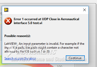

Ich habe nun einige Änderungen vorgenommen. Es funktioniert auch...bis ich Stop drücke Ahrg1
Folgende Meldung erscheint (Siehe Screenshot)
Was bedeutet das und wie kann ich den Fehler beheben?

Zitat:Was bedeutet das und wie kann ich den Fehler beheben?
Der Fehler bedeutet genau das, was da steht: beim UDPClose kam eine ungültige Referenz an!
Wie kann man das nun beheben?
- Mal überlegen: Links von der Eventstruktur öffnest du 6 UDP-Verbindungen. Rechts davon gibt es aber nur noch eine UDPClose-Funktion: da passt schon mal was nicht zusammen…
- Wann wird die Schleife mit der Eventstruktur (sehr) wahrscheinlich beendet? Genau: mit einem Timeout-Event. Welche UDP-Referenz gibst du im Timeout-Event raus? Ist die gültig? Es ist IMMER sehr gefährlich, wenn man einen Tunnel auf "default if unwired" setzt und dann Referenzen darüber leitet!
Lösung: Einfach ALLE 6 UDP-Referenzen durchverdrahten!
Tipp: Den Timeout-Case verdrahten, dann alle "durchverdrahteten" Drähte am Ausgangstunnel als "offene Case erstellen&verbinden" verknüpfen!

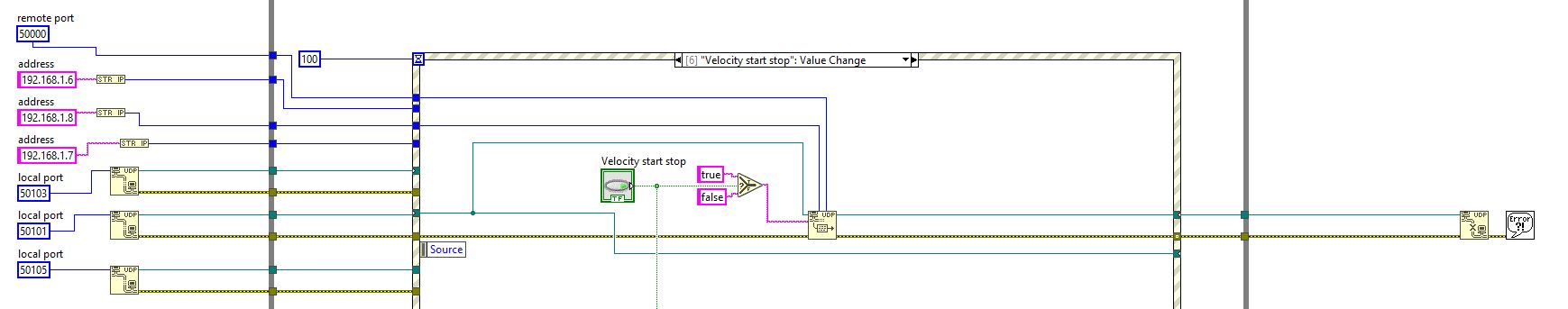

Frage 1:
Ist es wirklich nötig das die Leitungen jetzt in jedem Event durchgezogen sind? (Siehe Foto "Frage 1") Das wird sehr unübersichtlich!
Es funktioniert gerade auch wenn ich im Timeout case nur ein oder zwei Leitungen verbinde.
Frage 1.1 /1.2:
Soll ich "connection ID" und "error out" mit der rechten Seite verbinden? Könntest du das etwas näher erläutern?
Ja, das ist nötig! Und nein, das ist nicht unübersichtlich - wenn man sein Blockdiagramm schön ausrichtet und ordnet…
Was funktioniert? Es werden alle 6 UDP-Ports, die du vorher geöffnet hast, auch wieder geschlossen? Obwohl nur 2 oder 3 Drähte gezogen wurden?
Grundregel: Jede Resource (quasi jede Art von Referenz), die du in deinem Programm explizit anforderst, musst du auch wieder schließen. Jede!
Hast du meinen Tipp oben mit den verlinkten Tunneln nachvollzogen? Dann übernimmt LabVIEW das Verdrahten!
Zitat:Frage 1.1 /1.2: Soll ich "connection ID" und "error out" mit der rechten Seite verbinden?
Die Referenz auf alle Fälle, der Error nur nach Bedarf. Wobei ein ordentliches Errorhandling ja auch nicht zu verachten ist…
