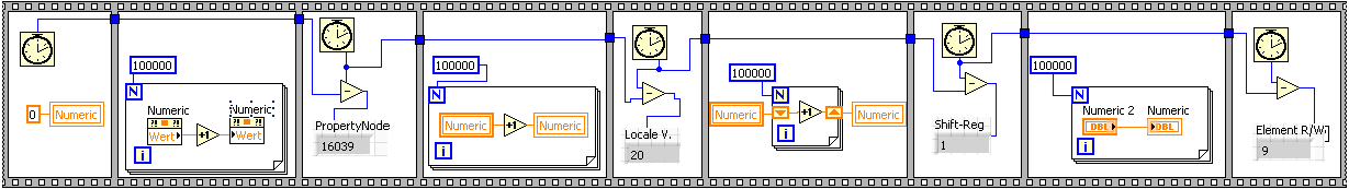

Ich glaube ich muss hier mal was klar stellen, denn die Aussage von i2dx stimmt absolut nicht (leider).
Jeder Property Node erzwingt ein FP Update (die Anzahl der Attribute ist unerheblich und es ist auch unerheblich ob der Knoten lesend, schreibend oder gemischt verwendet wird)
Ein Property Node auf ein PF Element ist mit Synchronous Display gleichzusetzen.
Bei uebermaeßiger Verwendung von Property Nodes, empfiehlt es sich die FP Updates temporaer zu deaktivieren (Property Node VI - FrontPanel - Defer FP Updates)
Jede lokale Variable ist eine Kopie im RAM des urspruenglichen Elements. Lokale Variablen erzwingen KEIN FP Update!
Anbei ein Beispiel (8.2) um das ganze zu verdeutlichen...
Sonstige .vi  Untitled_1.vi (Größe: 14,06 KB / Downloads: 272)

Das Beispiel ist gut, und um den Vergleich vollständig zu machen, habe ich es modifiziert und als Drittes und Viertes noch Shiftregister und Read/Write in die Elemente in den Vergleich einbezogen
Ergebnis Zeitverbrauch:
Shiftreg : Elemente-R/W : Locale Variable : Eigenschaft_Wert = 1.6 : 10 : 20 : 16000
(beim Shiftregister hatte ich Durchlaufzahl verzehnfacht, um einen zuverlässigen Wert zu erhalten)
(VI LV 8.2)
Sonstige .vi  Vergleich.vi (Größe: 21,11 KB / Downloads: 217)
