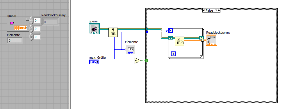

Guten Abend,
Unten befindliches puffer.vi bekommt Messdaten geliefert (2D Array ''Readblock") und soll immer die neuesten Datensätze speichern.
Mithilfe der Queue einfach zu realisieren, aber was mir seit Stunden nicht gelingt ist, die Queue-Elemente als Array anzuzeigen.
Wenn ich also beispielsweise "max. Größe" auf 20 setze, sollen die neuesten 20 Werte, welche sich ja dann immer in der Queue befinden, in einem Array angezeigt werden.
Wer kann mir weiterhelfen?
Beste Grüße, Julian
10.0 .vi  puffer.vi (Größe: 9,1 KB / Downloads: 239)

(06.08.2013 18:25 )Julian S schrieb:  Wer kann mir weiterhelfen?
Guten Morgen Julian,
du liest mit dem VI 'Dequeue Element' immer nur ein Element aus, wenn du es aufrufst. Willst du also mehrere Element aus der Queue auslesen, muss du öfters auslesen und die Werte sammeln, z.B:
Dann bekommst du die letzten 20 Elemente der Queue in einem Array gesammelt (In deinem Fall ein 3D-Array, da deine Queue bereits 2D-Arrays beinhalten

Hallo Julian,
alternativ kannst du natürlich auch QueueStatus nutzen:
    (Du bekommst ein 1D-Array of Cluster of 2D-Array.)
Tipp: Kontexthilfe öffnen und lesen...

"QueueStatus" hatte ich auch in Betracht gezogen, das liefert ja dann ein "1D Cluster Array", wie bekomme ich daraus dann wieder mein 2D-Double Array?
Beste Grüße,
Julian

Hallo Julian,
Zitat:wie bekomme ich daraus dann wieder mein 2D-Double Array?
Wie oben schon gesagt wurde: wenn du in einer Queue 20mal ein 2D-Array speicherst und alle Elemente aus dieser Queue wieder ausliest, dann bekommst du je nach Lösung entweder ein 3D-Array oder ein 1D-Array of Cluster of 2D-Array.
Wenn du dagegen ein (größeres) 2D-Array als Ergebnis haben willst, dann musst du bei NWOs Lösung auf die Autoindizierung verzichten und dir dein Ergebnisarray selbst zusammenbauen - mit BuildArray im Concat-Modus...
Mit dem Cluster-Array geht das natürlich ebenso:

Leider brauche ich als Labview Anfänger recht viel Zeit, um eure Ideen nachzuvollziehen und anzuwenden, ich hab daher zunächst nochmal meinen mitternächtlichen Einfall aufgearbeitet und wäre sehr dankbar, wenn ihr was dazu sagt.
Soweit ich das sehe ähnelt es dem Vorschlag von GerdW, nur dass ich das Pufferarray nicht über den QueueStatus fülle sondern direkt über den Datenstream.
0.0 .rar  puffer.rar (Größe: 22,49 KB / Downloads: 205)

Hallo Julian,
wozu die "Puffer"-Queue, wenn du sie nur zum Zählen der Elemente/Einträge nutzt? Das ginge auch einfacher!
Du schreibst nur in die Queue, verwendest aber nirgends die darin gespeicherten Daten…
