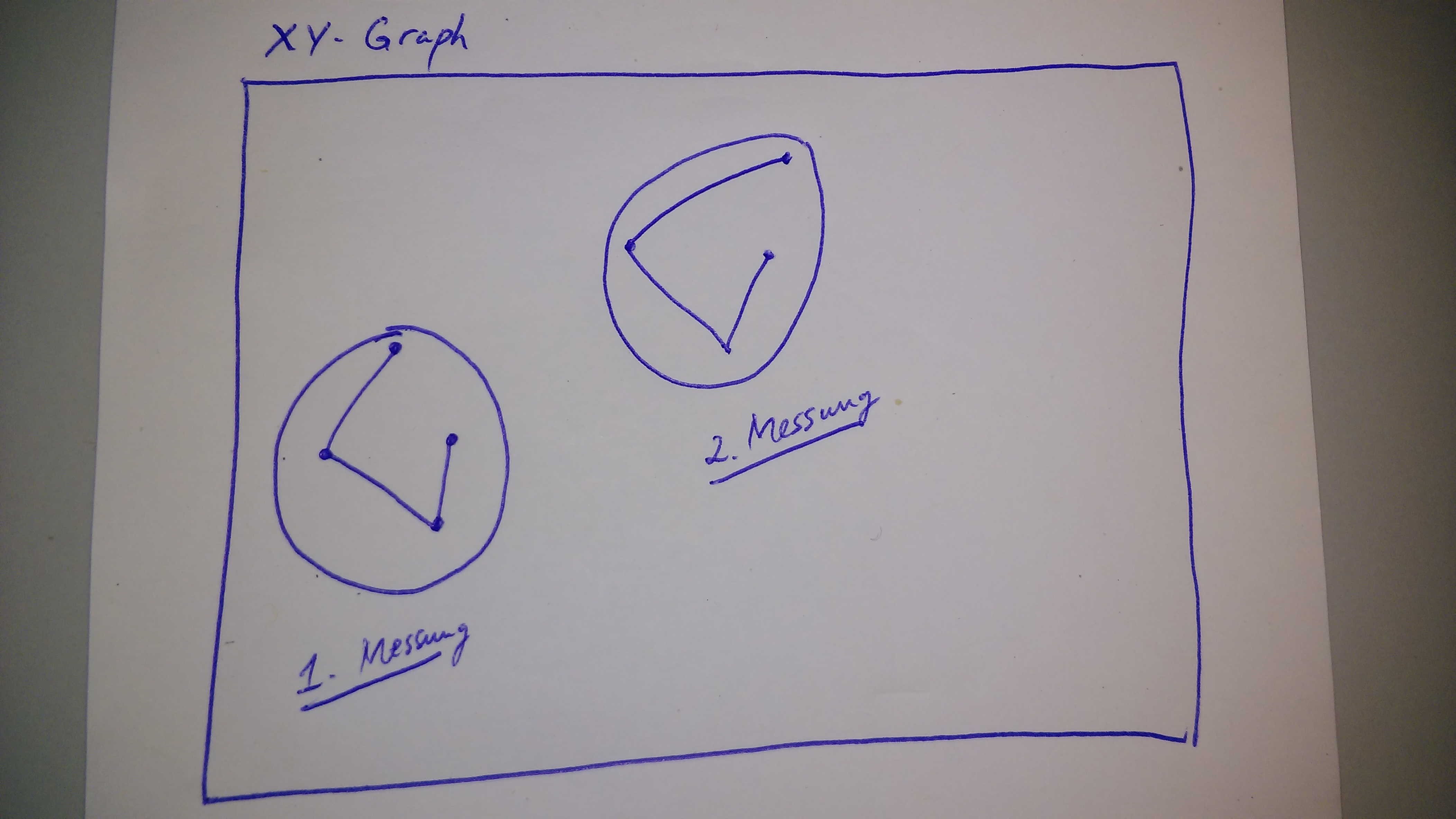

ich versuche seit einigen Tagen ein Programm eine Funktion zu implementieren.
1. Problem: ich bilde Daten in einem XY Graph ab. Funtioniert sowei gut. Bei einem zweiten Versuch gehen die abgebildeten Datein weg. Das will ich immer haben. Dann könnte ich die Daten aus den beiden Versuche vergleichen.
2. Ich möchte auch die Punkten bei jedem Versuch umkreisen. Die Idee ist wenn die Kreise sich nicht überlappt, läuft das Pogramm soweit gut.
Über jeden Beitrag freue ich mich sehr.

1. Problem Also ich erhalte Daten aus zwei Cases(1. Messung und 2. Messung) von Case-Struktur. Ich möchte die Daten aus den beiden Cases auf dem seben XY Graph abbilden. Leider geht bei mir nicht da beim zweiten Case werden die abgebilgete Daten aus dem ersten gelöscht. Das will ich aber nicht ich möchte alle Daten abbilden lassen und keine verlieren.
2. Möchte ich auch dass die Daten(Punkte) bei jeweiligen Case (Messung) umkreisen. Siehe Bild.
Ich hoffe ich habe mich richtig ausgedruckt und freue ich mich auf euren Beiträge.

RE: Punkte in einer XY Graph erstellen und umkreisen.
Such doch mal nach XY Graph data types.vi in den LabVIEW Beispielen.
Gruß Holger

Mal ein Beispiel-VI:

GerdW kann ich leider mit deinem VI anfangen. Denknach Eine erste Messung wird ausgeführt in Daten auf dem Bild angezeit danach in Case "Daten eingeben" werden nur ein paar zusätzliche Einstellungen für die zweite Messung eingegeben, die nicht mit dem XY Graph zu tun. In zweite Messung werden die Daten auf dem Graph abgebildet, wo voher die Daten in der ersten Messung angezeigt sind. So ist der Ablauf.

Hallo Armel,
Zitat:GerdW kann ich leider mit deinem VI anfangen.
Kannst du damit etwas anfangen - oder nicht?
Zitat:Eine erste Messung wird ausgeführt in Daten auf dem Bild angezeit danach in Case "Daten eingeben" werden nur ein paar zusätzliche Einstellungen für die zweite Messung eingegeben, die nicht mit dem XY Graph zu tun. In zweite Messung werden die Daten auf dem Graph abgebildet, wo voher die Daten in der ersten Messung angezeigt sind. So ist der Ablauf.
Ich hoffe, meine Erklärung hilft weiter.
Nein, leider nicht.
In meinem Beispiel werden zuerst Daten eingegeben, dann eine erste Messung simuliert, dann eine zweite Messung simuliert.
Die Messergebnisse werden jeweils in einem Schieberegister gespeichert und in jeder Iteration (wie gewünscht) ausgewertet…
Es wird gezeigt, wie man einen einzelnen XY-Plot mit einem Array of complexDBL erzeugen kann.
Es wird gezeigt, wie man mehrere solcher Plots in einem XY-Graph anzeigt.
Es wird gezeigt, wie man mit solchen komplexen Zahlenarrays rechnen kann.
Es werden deine "Kreise" erzeugt und ebenfalls angezeigt.
Was brauchst du noch, um deine Aufgabe zu lösen?
Wenn du "schlüsselfertige" Lösungen willst, solltest du ein Lastenheft schreiben und einen entsprechenden Lohn ausloben!
