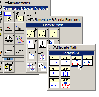

(10.10.2012 08:56 )aas430 schrieb:  Ich weis, dass es die Funktion fertig in labview gibt...
Also in Labview, nicht als Formelknoten, gibt es die? Wo ist die denn zu finden?
11.10.2012, 08:21
RE: Quellcode zum factorisieren im formular node
Hier:
11.10.2012, 08:37 (Dieser Beitrag wurde zuletzt bearbeitet: 11.10.2012 08:39 von BNT.)

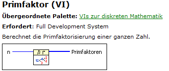

(11.10.2012 08:37 )BNT schrieb:  Faktorisieren ist doch etwas anderes als die Fakultät von n zu berechnen, sondern die Aufgabe nicht triviale Factoren von n zu finden, z.B. die Primfaktorzerlegung.
Genau, aber Jens hat in seinem Bild mit dem Pfeil nur etwas links daneben getroffen.
(Wer nur Zivildienst geleistet hat, kann eben nicht gut zielen Big Grin.)
Er meint sicherlich das VI rechts daneben:

Nein, ich habe ich daneben getroffen, ich bin davon ausgegangen, dass der Thread-Ersteller nach Fakultät (englisch Factorial) gefragt hat. Leider wird das aus der Fragestellung nicht ganz klar.
Inzwischen deckt der Thread alle Möglichkeiten ab.
@aas430: Stell doch mal klar, was genau du wissen wolltest.
