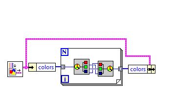

RGB nach BGR
' schrieb:Hallo,
ich würde gerne bei einem 24bit pixmap die Farben von RGB nach BGR tauschen. Mit Standardmitteln. Mir fällt aber nichts schönes und schnelles ein?
Jemand eine Idee?
Ich rate mal, ev. so:

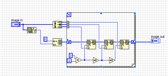

Habs jetzt so gelöst:

RGB nach BGR
' schrieb:ich würde gerne bei einem 24bit pixmap die Farben von RGB nach BGR tauschen.
Tja, da lag ich wohl falsch, aber ich mache auch nichts mit Image.
Warum du jetzt das Image anstelle von Color drehst, muss ich mir mal genauer anschauen, ich will ja auch noch was lernen.Hmm
Um es ev. noch ein wenig schneller zu machen, könntest du das Array direkt der Schlaufe übergeben, anstelle ein neues zu erstellen.
27.02.2009, 15:57
RGB nach BGR
Noch einfacher:

RGB nach BGR
' schrieb:Habs jetzt so gelöst:
[attachment=44636:rgb2bgr.gif]
Das könnte schwer in die Hosen gehen wegen dem Row Padding in einer Bitmap. Bin jetzt nicht ganz sicher aber ich glaube dass Windows Bitmaps mit einem Row Padding auf 32 Bit arbeiten oder anders zumindest 16 Bit aber ich glaube dass die 16 Bit für das LabVIEW eigene Pixmap Format gilt.
Bei ungeraden Pixelbreiten (und bei 32 Bit padding bei allen Breiten die nicht durch 4 teilbar sind) wird das in Deiner Routine (und auch den anderen Vorgestellten Routinen ausser der ersten die die Bitmap als 32Bit Pixel behandelt) bei einer 24 Bit Bitmap ein Problem geben.
Rolf Kalbermatter

RGB nach BGR
' schrieb:Das könnte schwer in die Hosen gehen wegen dem Row Padding in einer Bitmap. Bin jetzt nicht ganz sicher aber ich glaube dass Windows Bitmaps mit einem Row Padding auf 32 Bit arbeiten oder anders zumindest 16 Bit aber ich glaube dass die 16 Bit für das LabVIEW eigene Pixmap Format gilt.
Rolf Kalbermatter
Ja, Du hast recht. Windows macht Padding auf durch 4 teilbare Breiten. Aber ich habe eine Bildbreite, die fest durch 4 teilbar ist.
Aber danke für due Anmerkung!
