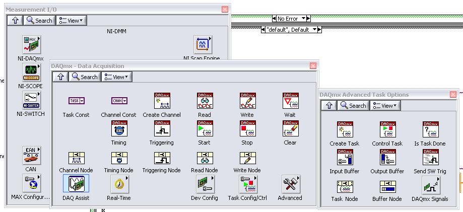

Gib mir mal bitte nur einen Tip und zwar: Wo ist der Baustein oder Menüpunkt um Spannungen zu simulieren und aus zu geben?

ok. Ich bin ja gar nicht so.... Smile

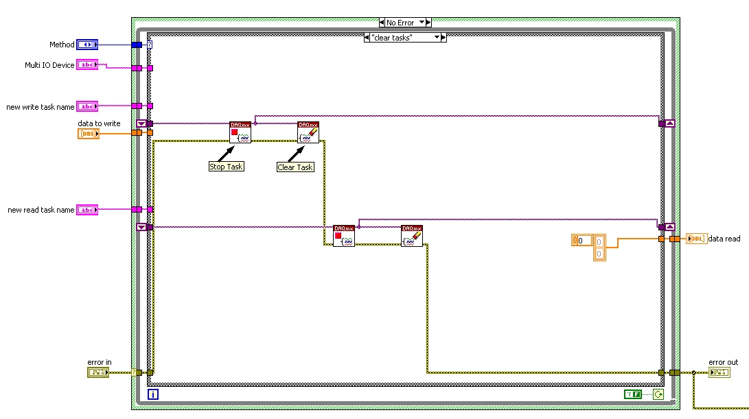

ich hab mal ein paar Screenshots von der Palette und von einem meiner SubVi's gemacht, welches ich vor längerem in einem Projekt genutzt habe.
Die Palette:
Unter Measurement I/O (Palette ganz links im Bild) findest du die Palette für NI-DAQmx. Dies Palette (in der Mitte des Bildes) enthält alles, was man so benötigt um mit dem DAQmx zu arbeiten. Die Funktionen um einen Task zu erstellen finden sich unter "Task Config/Ctrl" (ganz rechts).
In diesen Screenshots kannst du sehen, wie man Task & Channel erstellt, Daten in einen Channel schreibt und Task & Channel wieder löscht.
Erstellen:
Dies sieht evtl etwas "wüst" aus, aber ich denke das Prinzip wird klar.
Schreiben:
Löschen:
Tobias Brüggemann

Naja, Sinn und Zweck der Bilder ist eigentlich der, Dir aufzuzeigen wie es geht (im Prinzip). Wenn du es nun "blind" nachbaust, dann hast du anschliessend immernoch keine Ahnung warum es funktioniert oder eben nicht. Zudem ist das, was man auf den Bildern sieht alleine nicht lauffähig, da es ein Ausschnitt aus einem SubVi ist.
