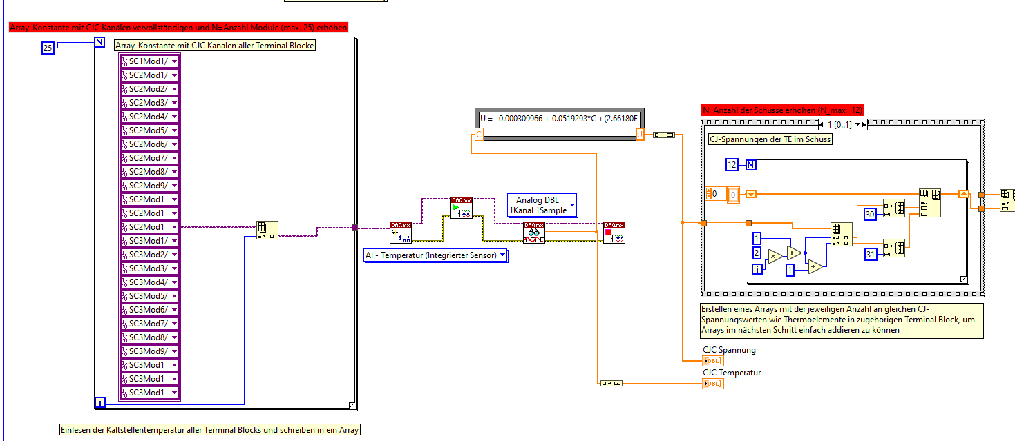

Hallo liebe Community,
ich bin noch ein Labview Neuling und habe von meinem Semesterarbeits-Vorgänger eine erstellte Labview-Datei erhalten, die auch funktioniert. (Siehe Screenshot)
In der For-Schleife werden die Signale zu einem Array zusammengefasst usw... Allerdings steigt mit laufender Laufzeit die Rechendauer meines gesamten Programmes, sodass die Abtastrate der Messignale und somit die Schreibe-Rate in meinem Excel-Dokument auf unter 1 Messpunkt pro Sekunde rutscht. Die Rechendauer wurde im Frontpanel implementiert, daher meine Erkenntnis bzgl. der Rechendauer.
Nun ist meine Frage, wie ich vermeiden kann, dass die Rechendauer exponentiell nach ca. 60s ansteigt.
Eine erste Idee aus einem anderen Forumsbeitrag war folgende: Die For-Schleife soll nur noch die Signalquellen und das zusammenführen des Arrays beinhalten. (Siehe Screenshot 2) Allerdings wird mir dann nur noch der letzte Eintrag des Arrays verarbeitet, das nur noch ein virtuelles Kanal gebildet wird. Also funktioniert das wohl auch nicht.
Es wäre super wenn ihr mir da helfen könntet. Smile
Ob ihr auf eine Verbesserung zum Programm meines Vorgängers eingeht oder die Idee von mir passend verbessert, wäre mir egal! :-)
Liebe Grüße,
Michi

Hallo Michi,
das ist immer noch die gleiche (unsinnige) Routine wie in deinem letzten Thread?
Edit: Dieser letzte Thread war im NI-Forum - bitte immer selbst auf Crosspostings hinweisen!
Wieso muss man einen einzelnen Messwert auf ein Array mit anscheinend 12×(30+31)=732 Samples aufblasen???
Statt irgendwelche Folgefehler zu suchen, solltest du gleich am Start deines VIs aufräumen!
Allgemeiner Tipp: InsertIntoArray ist meist falsch verwendet, insbesondere bei Problemen wie deinem.
Außerdem: Anhand eines Bildes, welches nur einen kleinen Ausschnitt deines Programmcodes zeigt, lässt sich ein Problem meist nur schlecht bis gar nicht beheben. Warum hängst du kein VI an?

Hallo Michi,
kurze Anmerkung zum oberen Bild.
Die For-Schleife ist sinnlos, den sie wird immer nur den letzten Wert des Arrays ausgeben.
Warum also ein Array, dass nicht verwendet wird.
Freddy

Hallo GerdW,
alles klar, ab jetzt immer auf Crosspostings hinweisen! Danke!
Das VI ist sehr groß und sehr unübersichtlich - ich denke die Code-Qualität wird auch nicht sehr hoch sein. Ich habe keine Zeit das aufzuräumen, ich möchte möglichst nur meinen Fehler behandeln. Aber anbei das angesprochene VI.
Zu deiner Frage: Es ist so, dass zu jedem Modul eine Kaltstellentemperatur ausgegeben wird. Meiner Meinung nach wird jede Kaltstellenspannung hintereinander in diesen Array geschrieben. Die Kaltstellentemperatur wird anschließend in eine Spannung umgewandelt. Diese Kaltstellenspannung wird danach in 732 Zellen des Arrays geschrieben, um diese Spannung zu den anderen 732 Spannungen zu addieren. Ich habe nämlich 732 Thermoelemente.
Geht das auch einfacher/kompakter/mit weniger Rechenaufwand?
Ich habe leider keine Fachkenntnisse bzgl. Signalen, Sensoren, etc. Mir wurde lediglich aufgetragen, das Problem bzgl. der Rechendauer bzw. der Abtastrate zu lösen. Dementsprechend hoffe ich auf einfache Lösungsvorschläge - ich bezweifel allerdings, dass das möglich ist. Huh
@Freddy: Danke für deine Antwort! Smile Ich glaube allerdings, dass die For-Schleife in dem nächsthöheren Struktur doch mehr als nur den letzten Wert ausgibt. Ich erhalte denke ich mehr als 1 Signal.
Das VI ist angehängt - ich wäre bei weiterer sehr sehr dankbar :-)
LG Michi

Hallo Kaibe,
Zitat:Das VI ist sehr groß und sehr unübersichtlich
Ja.
Zu groß. Eindeutig!
Zu unübersichtlich!
Zitat:ich denke die Code-Qualität wird auch nicht sehr hoch sein.
Nein.
Vieles viel zu kompliziert.
Viel zu wenig Struktur in deinem Code…
Zitat:Ich habe keine Zeit das aufzuräumen, ich möchte möglichst nur meinen Fehler behandeln.
Leider ist das eine wohl an das andere gekoppelt - aber wenn du nicht willst oder kannst…
Zu deinem bisher gezeigten Code-Ausschnitt - den könnte man z.B. so vereinfachen:
Die "25" an der FOR-Loop habe ich nur gelassen, damit man mal schnell die Anzahl der Kanäle limitieren kann.
Das ganze gehört dann auch in ein subVI…
(Die gezeigte Vereinfachung wird dein Problem nicht lösen.)
Zu deinem ganzen großen VI:
Vieles deutet auf eine Statemachine-Struktur hin, z.B. diese ganzen Sequenzen. Erstelle aus den einzelnen Frames einzelne klar definierte States, die man dann abarbeitet.
Erstelle mehr subVIs für dedizierte Aufgaben, siehe Bild oben.
Und ersetze diese ganzen Rube-Goldbergs durch "vernünftigen" Code, wie z.B. Pfad-Funktionen für Pfade statt String zu bearbeiten…
Warum muss man Code 12mal duplizieren (letzter Frame!), um alle Graphen zu erzeugen? Warum nicht ein subVI, welches man eben 12mal aufruft - mit nur einem unterschiedlichen Parameter als Input?
Vermeide gestapelte Sequenzen, die sind ganz schlecht für die Übersicht.
Vermeide vor allem die Funktion InsertIntoArray: die wird bei dir IMMER falsch verwendet! Nimm BuildArray!
Ständig DAQmxTasks zu starten und gleich wieder zu beenden ist nicht sinnvoll - hier dürfte einiges deiner Rechenzeit versenkt werden…
Ganz häßlich sind fehlende Labels an Terminals im Blockdiagramm: wie willst du hier jemals vernünftig lesbaren Code erzeugen?
Ich mag auch keine FormulaNodes, wenn es dafür fertige VIs gibt - siehe Bild…
Noch vieles mehr!
