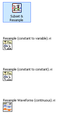

Hallo mal wieder, diesmal habe ich die Frage, wie ich inlv09Daten, die aus einer csv Tabelle kommen resamplen kann.
Es geht darum aus der CSV ein Signal zu erzeugen mit verschiedenen Abtastwerten. Da ich nur 8MSa Platz habe und diesen voll ausnutzen möchte ist ein Resampling das beste Mittel. Nur wie mache ich das, ohne das Ergebniss zu stark zu verfälschen?

Wenn ich bei LabVIEW in der Funktionspalette als Suchbegriff "Resampl" (ohne "e" oder "ing" am Schluss) eingebe, finde ich u.a. folgende Funktionen. Da ich mich damit aber noch nicht beschäftigt habe, musst Du selbst mal nachschauen, ob da was für Dich dabei ist.

Der Begriff des "Resamplimg" beinhaltet nicht automatisch "Datenkomprimierung", es kann sich ebenso auch um Upsampling handeln.
Am besten Du postest mal einen Teil einer typischen Datei und sagst, um wieviel es reduziert werden soll. Da läßt sich leichter ein passendes Beispiele machen.
Aber fürs Erste kannst Du Dich schon mal mit dem Express-VI "Datenkomprimierung" einüben.
