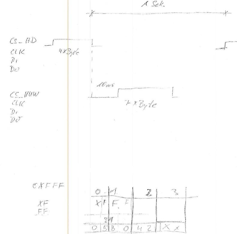

Zur Anforderung:
Es soll mit 600Hz bis max. 1kHz getaktet werden. CS 1 wird auf high gelegt (CS active high), 4 Datenbyte gesendet und der CS 1 geht wieder auf low. 10ms später geht CS 2 auf high, die Baugruppe sendet zum DAQ 7 Datenbyte und CS 2 geht wieder auf low. Nach einer Sekunde geht das Spiel wieder von vorne los und die 7 Datenbyte können dazwischen natürlich weiterverarbeitet werden. - Siehe "spi.jpg"

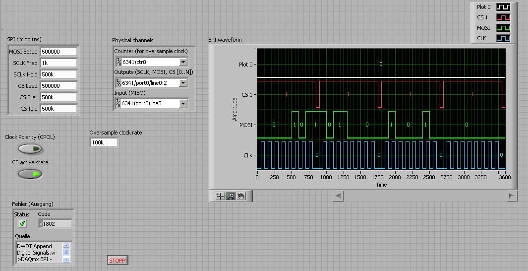

Für das Forum habe ich ein Beispiel VI vom "Serial Protocol Cummunication..." genommen und die Erstellung vom SPI Signal dazugepackt. (jetzt nur ein Slave und nur Daten schreiben)
Die Daten werden, wie auf Bild "spi_fp.jpg" ausgegeben, auch CS ist auf high. Das ist am Oszi schön anzusehen.
Die Bezeichnung in der Anzeige für MOSI und CS habe ich gemacht, wofür "Plot 0" und "Leitung 3" sind ist mir leider auch noch nicht ganz klar. Ich denke, auf "Plot 0" sollte das Taktsignal ausgegeben werden, messen kann ich aber aber nur ein Signal, wie in der Anzeige unter "Leitung 3" zu sehen ist. Nach den 4 Datenbyte wird ein kurzes high ausgegeben.
Wie in Kanaleinstellungen zu sehen sollte der Takt auf Port0/0, MOSI auf 0/1 CS1 auf 0/2 und später CS2 auf 0/3 ausgegeben werden. MOSI und CS1 passen wie gesagt auch.
Ich denke, dass beim Takt das Problem liegt und warum meine Baugruppe nicht reagiert. Aber ich habs einfach noch nicht geschafft, dass ich den Takt ausgebe....
Beim Bild "spi_clk.jpg" habe ich noch ein Bild wie ich denke, dass es aussehen sollte (in dem Fall halt CS active low).

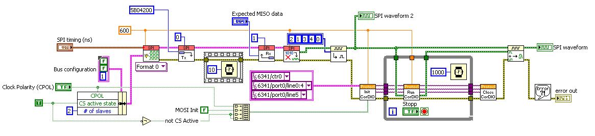

Wenn ich dem Programm in der Bus config. sage, dass zwei Slaves vorhanden sind bekomme ich eine Fehlermeldung von dem VI, welches ich im Bild "spi_bd.jpg" rot markiert habe. Die Funktion vom dem habe ich leider noch nicht 100%ig verstanden und deshalb bekomm ich den Fehler auch nicht weg.
Hab das VI für Version 8.0 konvertiert und samt SubVIs hochgeladen.

So, habs jetzt geschafft, dass bei einem Taktfrequenz von 1kHz das CLK Signal auch ausgegeben wird. Cool
Der Fehler lag darin, dass in den SPI Timings die Werte erhöht werden mussten wenn die Taktfrequenz gesenkt wird.

In der Zwischenzeit hatte ich endlich die Möglichkeit mit dem Entwickler zu sprechen.
Fehler war, dass ich 4 Byte einzeln geschrieben habe und somit auch nach jedem Byte das CS Signal kurz auf low ging. Wenn ich 4 Byte auf einmal schreibe funktioniert es wie es soll. Dais

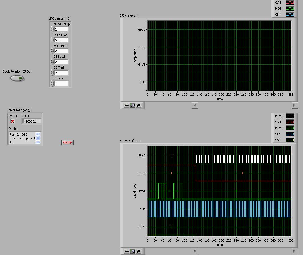

Aber leider macht mir der nächste Schritt probleme. Wollte jetzt den zweiten CS hinzufügen um die Daten die vom zweiten Slave kommen auch lesen zu können.
Das SPI Signal wird auch erstellt, jedoch bekomme ich vom "RunCorDIO" Vi den Fehler -200463.
"Mögliche Ursachen:
Die angegebene Lese- oder Schreiboperation ist fehlgeschlagen, da die Anzahl der Leitungen in den Daten nicht mit der Anzahl der Leitungen im Kanal übereinstimmt.
Wenn Sie den digitalen Signalverlaufstyp verwenden, müssen Sie sicherstellen, dass die Anzahl der Leitungen im digitalen Signalverlauf mit der Anzahl der Leitungen im Kanal übereinstimmt. Wenn Sie boolesche Daten verwenden, müssen Sie sicherstellen, dass die Array-Dimension für die Leitungen in den Daten mit der Anzahl der Leitungen im Kanal übereinstimmt.
Anzahl von Leitungen in Kanal: 5
Anzahl von Zeilen in Daten: 4
Task-Name: _unnamedTask<88>"
Der Fehler hängt mit der Größe des Bool'schen Array vor dem "InitCorDIO" VI zusammen. Wenn dieses Array aber 5 Bool'sche Eingänge hat bekomme ich Fehler -200562.
"Mögliche Ursachen:
Es wurde versucht analoge Daten zu schreiben, die nicht gültig sind.
Daten: 5
Unterstützte Werte: 0, 1
Task-Name: _unnamedTask<8E>"
Kann mir da wieder jemand weiterhelfen?
