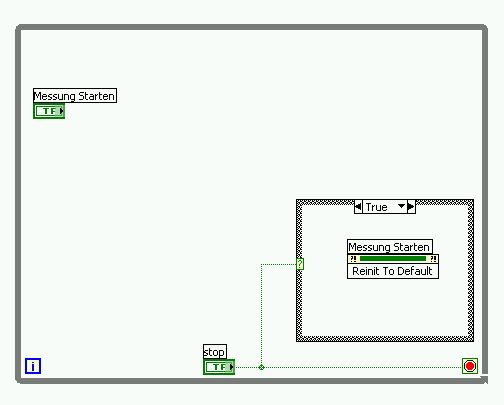

Hallo!
Ich glaub ich bin einfach zu blöd um dieses einfache Problem zu lösen.
Ich bräuchte einen Schalter, der mir beim Klick ein True ausgibt, sich bei Beenden des Programms aber wieder zurück stellt. Konkret gehts um eine Druckmessung, die erst gestartet werden soll, wenn die gewünschten Temperaturen erreicht sind. Wenn ich das Messprogramm dann nochmal starte, geht die Druckmessung gleich bei Beginn los. Am besten wäre überhaubt nur ein Schalter, der beim ersten Klick die Druckmessung startet und beim zweiten Klick das Programm beendet.
Sicher einfach zu lösen, aber ich habs echt nicht geschafft.
Besten Dank schonmal, Stefan

so, hier probier ich mich mal an meinem ersten hoffentlich hilfreichen beitrag ^^.
ich weiß zwar nicht, ob ich dein Problem richtig verstanden habe, aber vielleicht klappt es ja so, wie im Bild, auch wenn du hier dann doch 2 Schalter benötigst.
Du musst dafür natürlich den Anfangszustand des Buttons "Messung starten" als Default auswählen.

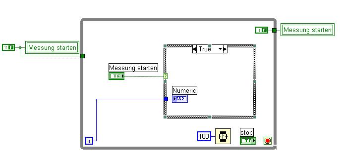

Oder Du machst es so.....

@beppone:
Markus macht das über "lokale Variablen". Zu Beginn setzt er den Wert des Schalters auf FALSE, fragt dann den Wert des Schalters in der while-Schleife ab und setzt bei beenden den Wert wieder auf FALSE (den braucht man eigentlich nicht, da der Wert ja zu Beginn auf FALSE gesetzt wird)
