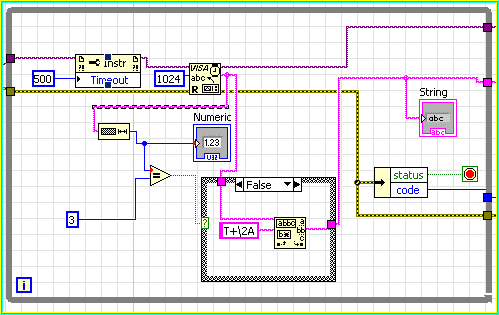

19.04.2010, 15:31 (Dieser Beitrag wurde zuletzt bearbeitet: 19.04.2010 16:08 von jg.)
bluesaturn Offline
Beiträge: 145
Registriert seit: Jan 2010
United Kingdom
Schnelligkeit eines LabVIEW-Vis
Hallo IchSelbst.
Ich habe den Vorschlag umgesetzt. Anbei die neue .vi.Lv85_img
Jedoch tue ich mich gerade noch etwas schwer mit der Zeit t, die bestimmt, wie lang die Pumpe in eine Richtung laeuft.
In der vi sieht man einen while loop (eventuell muss ich den noch gegen einen for loop austauschen), in dem sich die beiden Vis Start Pump.vi befinden.
Oben links wird die Zeit berechnet, die bestimt, wie lange diese Richtung ausgefuehrt wird.
Wie baue ich die Zeit nun zwischen die beiden Start Pump.vi ein? Als time sequence or flat sequence? Mir wurde angeraten, die Zeit mit LabVIEW-Befehlen zu kontrollieren.

19.04.2010, 16:02
bluesaturn Offline
Beiträge: 145
United Kingdom
Ich habe obiges Autofill_v5.vi noch einmal modifiziert. Es klappt mit einem Time Delay im allgemeinen. Aber ich bin mir nicht sicher, wie genau diese Art des Start-Stop-Ablaufes ist. Immerhin werden einige Zeit zur Befehlsuebersendung benutzt, aber das ist nicht relevant, solange dieser Zeitverlust minimal ist.
Gibt es vielleicht noch eine bessere Moeglichkeit (sauberer) Start-Stop-Funktion zu programmieren?

19.04.2010, 17:48 (Dieser Beitrag wurde zuletzt bearbeitet: 19.04.2010 17:51 von IchSelbst.)
Beiträge: 3.704
' schrieb:Wie baue ich die Zeit nun zwischen die beiden Start Pump.vi ein? Als time sequence or flat sequence?
Weder noch! So wie im 6. Muster.
' schrieb:Ich habe obiges Autofill_v5.vi noch einmal modifiziert.
So ist es - Sequenzierungen werden mit dem Error-Cluster gemacht!
Zitat:Aber ich bin mir nicht sicher, wie genau diese Art des Start-Stop-Ablaufes ist. Immerhin werden einige Zeit zur Befehlsuebersendung benutzt, aber das ist nicht relevant, solange dieser Zeitverlust minimal ist.
Ich halte diese Zeit für nicht relevant.
Zitat:Gibt es vielleicht noch eine bessere Moeglichkeit (sauberer) Start-Stop-Funktion zu programmieren?
So wie in AutoFill_v6 kannst du es machen.
Zitat:Die naechste Moeglichkeit waere mit einer Sequenz.
Würde ich bei dem wenigen Code nicht machen. So ist es übersichtlicher.
