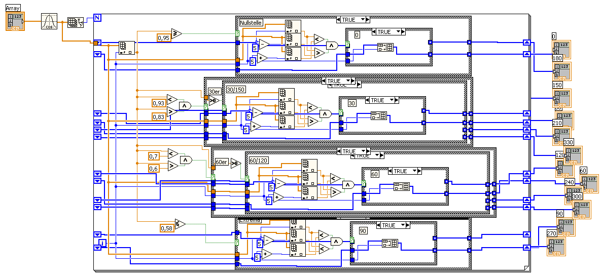

Guten Tag,
Ich bin neu hier und auch neu in LabVIEW.
Ich habe jedoch ein kleines Problem mit meiner SubVI und komme einfach nicht weiter.
Also im groben geht es darum in einem Signal, welches aus ca 2500 Werten besteht und Sinusförmig (bzw. werden die Werte mit dem Kosinus umgewandelt) ist, bestimmte Schwellwerte zu finden und deren Positionen in einem seperatem Array zu speichern. Mein Problem ist nun das die Werte auch gefunden werden (zumindest soweit ich das beurteilen kann) aber sie werden nicht in mein Array am Ende geschrieben. Ich vermute ich habe einen Fehler in meinen Schieberegistern aber ich finde ihn nicht.
Ich werde mal ein Bild und das VI anhängen, falls das hilft.
Lv71_img
Sonstige .vi  kschwellwert.vi (Größe: 197,81 KB / Downloads: 316)
P.S. Ich hoffe ich habe alles richtig gemacht mit dem Anhängen und so, und ja ich weiss das ganze ding ist ein wenig unübersichtlich...

Zwei Dinge:
1. Du solltest Schieberegister immer mit einem definierten Wert vorinitialisieren.
2. Du solltest die Schieberegister in Deinen "False"-Cases auch "durchverdrahten".

@ Y-P
Genau das war das Problem, vielen Dank für die schnelle Hilfe, mal sehen wann ich mich das nächste mal melden muss.Wink

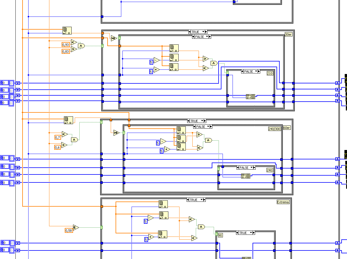

' schrieb:Rechtsklick auf eine Verdrahtung -> "Clean up Wire" hilft beim Aufräumen schon mal ein ganzes Stück weiter.
Überkreuzungen von Drähten nach Möglichkeit vermeinden.
Einige Minuten Arbeit deinerseits (statt Entschuldigung, dass man Spaghetti-Code veröffentlicht) führt in der Regel zu schnelleren und gezielteren Antworten. (Und das trifft nicht nur auf dich zu)
MfG, Jens
Das mit der Verdrahtung bereinigen hat nichts gebracht, da das Programm so kompakt war.
Es musste aber ja auch etwas kompakter sein damit ich alles auf einen Screenshot kriege.
Was nicht heißt das es vorher viel besser war. Rolleyes
Ich habe nun aber trotzdem "einige" (mehr) Zeit und Arbeit investiert und das ganze etwas ordentlicher Strukturiert.
Ich hänge das neue Bild mal an auch wenn sich das Problem ja mittlerweile geklärt hatte. Wink-2

Moin!
Na das schaut doch schon gleich viel hübscher aus!Top1
Wenn alle Schieberegister gleich initialisiert werden sollen, brauchst Du nicht bei allen die Konstante anbinden, sonder kannst auch alle mit derselben Konstante verbinden, manchmal (oft?) ist das praktischer.
