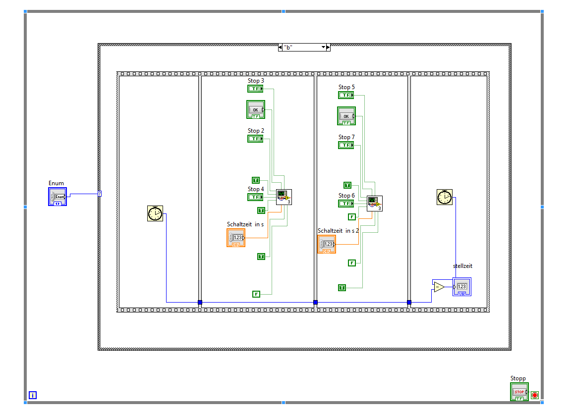

Hey Hey,
also wie folgt unten seht ihr mein VI , was das Sub Vi macht ist glaube für mein Problem unwichtig, also ich habe insgesamt 7 cases in meiner Case Strucktur. Diese wiederum beinhalten eine Sequenz die aus 2 Teilen besteht (die Uhren waren nur für mich zum Überprüfen ob der Vorgang solange dauert wie er soll Wink ). Das Vi in der 1. Sequnez ändert sich in allen 7 Cases und as Vi in dem 2. Teil bleibt gleich bei allen 7. Ich möchte erreichen das er die Sequenz durchläuft und wenn er fertig ist im 2. Teil stehen bleibt , aber nicht das ganze VI beendet sondern ich möchte dann über mein panel einen neuen Case auswählen und er soll diesen auch ausführen und dann wenn er Fertig ist wieder im 2. Teil der sequenz stehen bleiben. Und das Programm ganze VI soll erst beendet werden wenn ich einen Stopp Button betätige bis dahin mag ich so viele Cases auswähln wie ich lustig bin und wenn die Sequenz fertig ist soll sie in Teil 2 stehen bleiben bis ich den neuen Case ausgewählt habe.
Ich hoffe das war verständlich erklärt x) und das ihr mir helfen könnt
vielen Dank schon mal Cypher =)2hands

vielleicht könntest du deine Sequenz ja in eine Event-Struktur packen, ich nehme an, der Programmteil im zweiten Abschnitt soll schon ausgeführt werden?
Grüßle
S.
edit: Ups, da ist vom Vi zum Snippet iwas kaputt gegangen...naja, also mit dem Enum kannst du dann die Cases auswählen. Ne Stopp Bedingung müsstest du dann noch einbauen...

Wenn du in allen Cases das VI 2 aufrufst solltest du es hinter den Case legen. Macht dir das Leben für Veränderungen an VI 2 (Connector Pane, Datenquellen für Eingänge etc.) leichter.

ja das event in der 2, sequenz soll durchlaufen bis ich den case geändert habe ^^
ich probiere das mit der strucktur mal .... wenn nicht hat jemand noch ne andere idee ?
