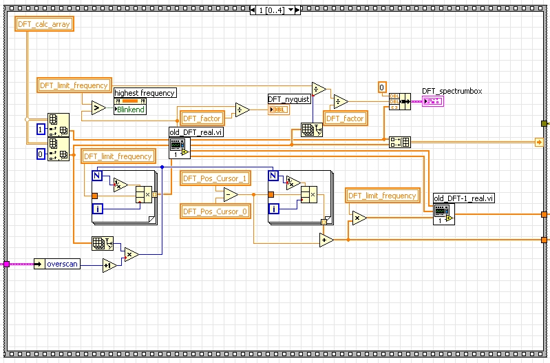

hba doch noch eine frage. ich hab mal ein VI gebastelt, dass man Problem verdeutlich. Die While loop ist das Problem. Ich möchte halt die Case beenden, in der die While-Schleife drin ist. Bei meinem VI (nicht das hochgeladene VI), wird die Case oder Sequenz beendet, wenn es fertig mit rechnen ist. Ich will dem User die Freiheit lassen, dass Programm zu beenden, wenn es rechnet, weil der User gemerkt hat, dass er falsche eingangswerte eingegeben hat und deswegen sowieso nur unsinn raus kommt.
Hier das VI. Bei Sequenzstrukturen klappt ja das nicht, aber vielleicht geht es bei State Machine.

23.08.2007, 08:23 (Dieser Beitrag wurde zuletzt bearbeitet: 23.08.2007 08:23 von Achim.)
Sequenzstruktur stoppen!
Ohne rein zu schauen (muss LV neu installieren...)
Das kommt darauf an, was in dem State der State Machine alles gemacht wird! Der State wird auf jeden Fall zu Ende geführt, erst danach kommt das Event dran, mit dem du "Abbrechen" sagst! Wenn im State also z.B. ne While-Schleife drin ist, wird die erst beendet...dann gehts in den State, in dem deine Event-Struktur ist...
Deswegen macht man da keine Schleife in den State, sondern um die ganze State Machine aussenrum!
Gruss
Achim

Ja. Ich hab mir das schon gedacht gehabt. Ich wollte bloß mal nachfragen, ob es vielleicht einen Trick gibt, oder sonstiges.
Ich hab mal hier ein Bild von meiner Sequenz, die ich abrechen möchte:
