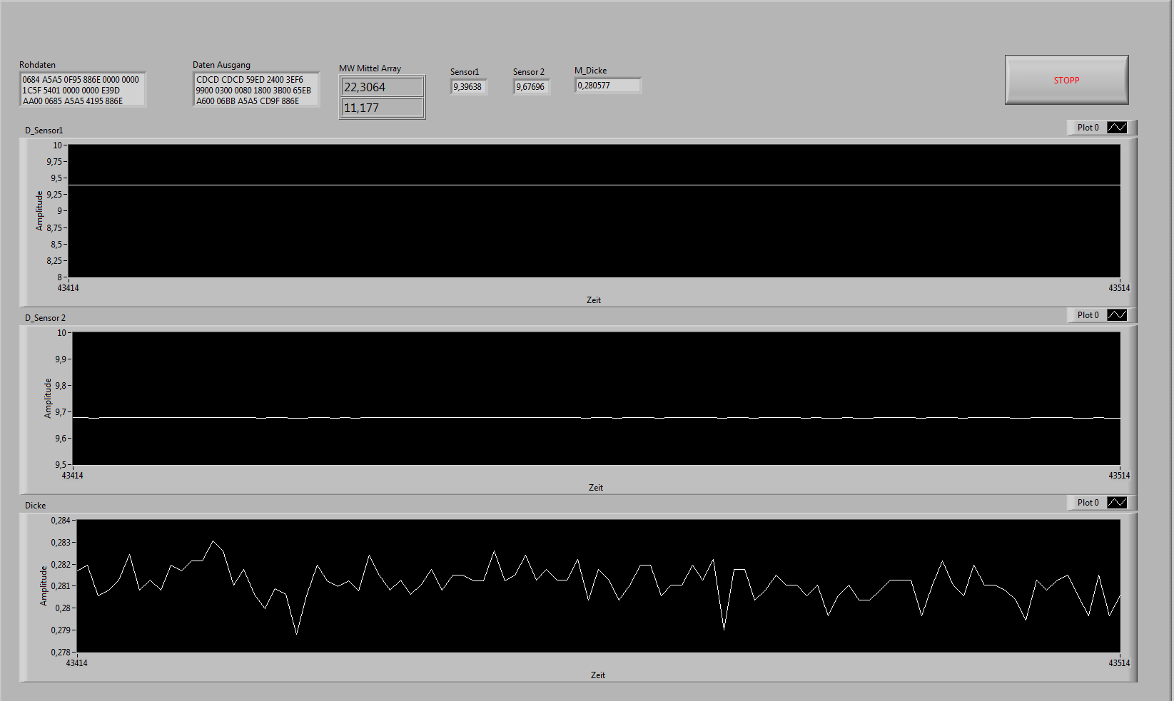

wie kann man ein Signal filtern? sieht mal im Bild, das dritte Diagramm möchte ich gern filtern.
danke
LG Lola

Hallo lola,
Zitat:wie kann man ein Signal filtern?
Antwort auf diese Frage: Man schickt das Signal durch einen Filter…
Was willst du erreichen?
Wie willst du filtern?
Wie soll das Ergebnis aussehen? (Wenn die Antwort darauf lautet "Wie Signal 1 und 2", dann gilt "einfach die Skalierung dieses Charts anpassen…)
Tipp: Es gibt da eine Funktionspalette namens "Signalverarbeitung", da findet man jede Menge Filter-VIs…

danke für deine Antwort, das Signal 3 ist die Diferenz von Signal 1 und Signal 2, und das muss Glatt Null Sein ohne Rauschen. mit der Skalierung soll das Signal auch mit kleine Skalierung fast lineal sein. Ich weiss nicht ob ich Tiefpass oder Hochpass Filter nehmen soll oder ein Median. Und wie kann man zum Beispliel einen Tiefpass Filter in Labview realisieren?
LG Lola

Zitat:Ich weiss nicht ob ich Tiefpass oder Hochpass Filter nehmen soll oder ein Median.
Wenn du selbst nicht weißt, welchen Filter du nehmen musst, kann man nur empfehlen, sich etwas Grundlagenwissen anzulesen!
Allgemein: Dein anzuwendender Filter hängt von der Art des Rauschens ab (insbesondere der Frequenzgang).
Zitat:das Signal 3 ist die Diferenz von Signal 1 und Signal 2, und das muss Glatt Null Sein ohne Rauschen.
Wäre es dann nicht sinnvoller, Signal 1 und 2 zu filtern und dort etwas gegen das Rauschen zu tun? Hmm
Zitat:wie kann man zum Beispliel einen Tiefpass Filter in Labview realisieren?
Es gibt fertige VIs für Tiefpass-Filter…
Allgemein: Ein Mittelwert-Bildner ist auch nur ein Tiefpass.

wie soll denn Dein Signal glatt 0 sein, wenn Dein Signal 1 immer unter 9,5 liegt und Dein Signal 2 immer über 9,6??
Mfg Daniel
