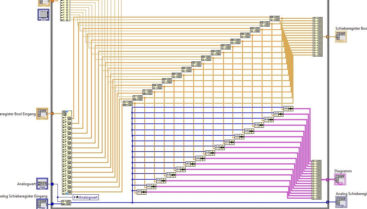

ich habe ein XY-Diagraph, mit welchem ich 16 Plots aufzeichne, welche nur den Zustand 1 und 0 haben.
Bei der Aufzeichnung tritt folgendes Problem auf:
Videomitschnitt aufzeichnung
(ab sek. 20)
Woran könnte das liegen?
Gruß Bob

Hallo Bob,
als wir dir rieten, ein 2D-Array zur Datenspeicherung zu nutzen, sollte dies dein BD eigentlich vereinfachen…
Es ist durchaus möglich, eine ganze Spalte/Zeile zum 2D-Array hinzuzufügen, ohne es vorher mühselig in 1D-Arrays aufzudröseln!
Zum Video:
Wenn man jetzt wüsste, welche Werte du für die X-Achse verwendest, könnte man dir sicherlich auch sagen, wo genau der Fehler liegt…
Abgesehen davon hast du die Reihenfolge, mit der neue Werte zu den Arrays hinzugefügt werden, nicht einheitlich festgelegt. Wenn BuildArray zwei Eingänge hat, dann legen die auch die Reihenfolge der Werte im Array fest! Doh…
Zitat:16 Plots aufzeichne, welche nur den Zustand 1 und 0 haben.
Und warum musst du dann als Datentyp DBL verwenden statt z.B. U8?
Speichereffizientes Programmieren ist nicht so deine Sache, oder? Big Grin

Ich habe explizit das Stichwort "Schleifen" erwähnt. Was ist an deinem Screenshot einfacher? Alles, was man x mal macht, macht man sinnvollerweise in einer For-Schleife.

Viele Array-Operationen lassen sich wegen der Polymorphie der Funktionen sogar direkt machen, man braucht nicht einmal eine for-Schleife.
Als kleine Hilfestellung: Der Strickpullover der Größe XXL schrumpft auf ein Nichts, wenn Du es so machst:
Baue es um! und lege es hier wieder vor, sonst... Big Grin
Oder ging es bei dem VI darum, den Chef von deinem außerordentlichem Fleiß zu überzeugen? Dann lass es so, es ist beeindruckend!

... und wieso schreibst Du direkt aus dem "Analogwert"-Control in die "Analogwert"-Lokale-Variable? Blink
EDIT: Und was ist das für ein Enum ohne Label? Unsure

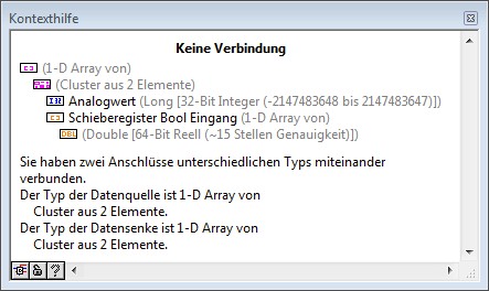

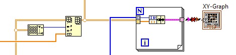

Habe gerade den Tipp von Luki mal versucht, um das SubVI etwas kleiner zu machen, aber das hat nicht wirklich funktioniert bei mir:
11.0 .vi  Diagramm erstellen.vi (Größe: 44,26 KB / Downloads: 200)
