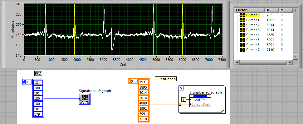

Hallo zusammen!
Ich habe ein kleines Problem mit meinen Cursoren im Signalverlaufsgraph.
Ich habe ein Array mit einem Datensatz, was ich in einem Signalverlaufsgraph abbilde. Dazu hab ich Positionen der Maxima und würde diese gerne markieren. Dazu habe ich an einen Eigenschaftsknoten mit Cursor Position über Array indizieren mein Array mit den Positionen angehangen. Dann setzt er auch den ersten Marker auf das erste Maximum. Erstelle ich einen Zweiten Knoten setzt er aber auch wieder den ersten Cursor auf das zweite Maximum. Wie krieg ich das jetzt hin, dass jedes Maximum seinen eigenen cursor kriegt?
Ich habe meinen bisherigen Versuch angehangen Lv09_img2.

Den Eigenschaftsknoten so erweitern:

Ok wie krieg ich das hin,dass Aktiver Cursor und Cursor Position in einem Knoten sind. Das sind doch zwei verschiedene Knoten. Muss ich das Bündeln oder wie?

Einfach die PropertyNode mit der Maus nach unten "aufziehen". Dann die passende Eigenschaft auswählen. Fertig.

Und hier noch die nächsthöhere Veredelungstufe Deines VI:

Super vielen Dank. Jetzt hab ichs. Ich hatte Probleme beim Erstellen des Knotens. Hat sich jetzt alles geklärt. Danke nochmal für die nächsthöhere Veredelungsstufe!Big Grin
