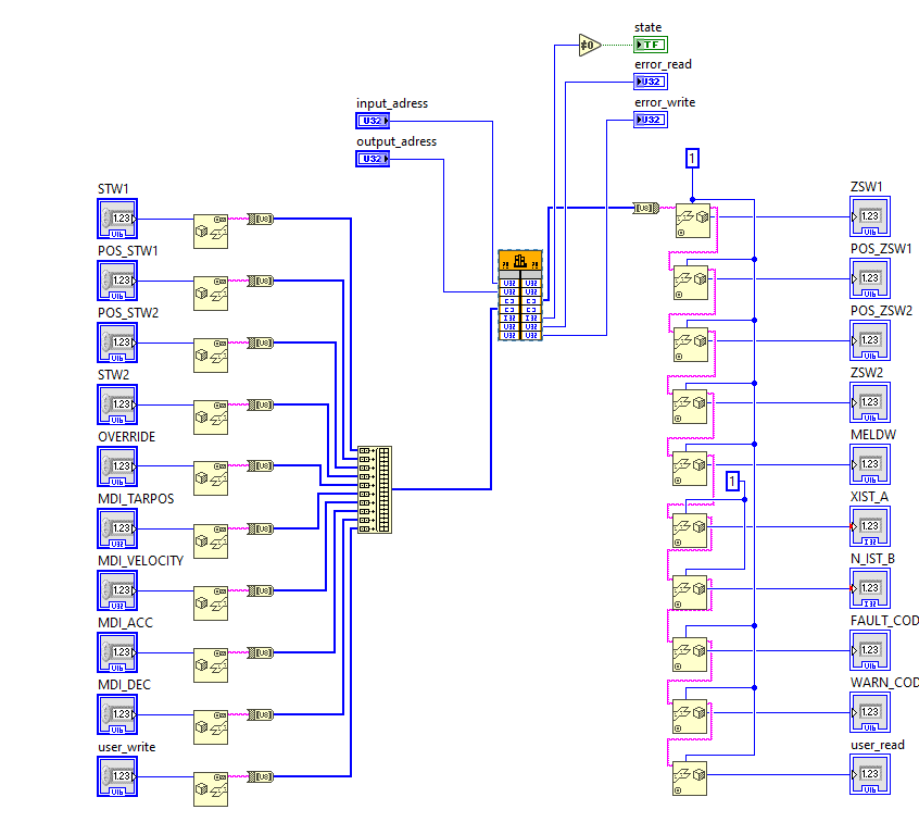

Ich habe in der Uni die Aufgabe bekommen einen für einen S120(Siemens Umrichter) eine Bedieneroberfläche zu erstellen.
Ziele ist es verschiedene Motoren zu Prüfen.
Das Bsp. Programm von Siemens für die Ansteuerung über LabVIEW habe ich mir auch schon angeschaut. SINAMICS G/S: PROFINET Anbindung an LabVIEW - ID: 99684399 - Industry Support Siemens
https://support.industry.siemens.com/dl/...4_0_de.pdf
Nun zu meinen Fragen:
-ich habe vermehrt in Foren etwas von OPC gelesen jedoch nicht verstanden was es genau macht und ob ich es brauche.
-Im Beispiel Projekte wird für die Steuerung Telegramm 1 & 111 verwendet. Diese Logik ist allerdings über eine Bibliothek Funktion gelöst über die ich keine Dokumentation finden kann. Kann mir also jemand erklären was diese Black box machen ?
Für jede Antwort bin ich sehr dankbar
Mfg. Chris Dallmer-Zerbe

der Umrichter verfügt auch über eine RS 232 Schnittstelle und hat einen Ethernet Port.
In dem Projekt von Siemens ist in einem Sub Vi ein Bibliotheken Block, aus der DLL Bibliothek und ich finde dazu leider keine Doku.
Müsste es nicht möglich sein den Block aus als C-Code aus zugeben ?
Wenn ich das Probiere dann ist das text.c immer leer.
Hat also einer eine Idee wie diesen Block nachvoll ziehen kann ?
Im Anhang habe ich mal besagte Labview Datei hinzugefügt.
0.0 .zip  99684399_PNIO_LIB_v4_0.zip (Größe: 1,41 MB / Downloads: 216)

Zitat:Müsste es nicht möglich sein den Block aus als C-Code aus zugeben ?
Wie sollte LabVIEW aus einer kompilierten (!) DLL-Funktion wieder irgendwelchen C-Code machen?

Auch eine DLL ist compiliert und enthält keinen C-Code. Wenn du die Funktion "Create C File" beim Rechtsklick auf einen Library-Function-Node meinst, damit wird nur ein Aufruf der ausgewählten DLL-Funktion erzeugt, aus dem Funktionsnamen und den Parametern, die unter "Configure..." definiert sind.
OPC ist eine von vielen Schnittstellen, die Geräte zur Verfügung stellen um mit ihnen reden zu können. In dem von dir verlinkten PDF wird das aber nicht erwähnt, also entweder fragst du in den Foren, wo du den Hinweis darauf gefunden hast oder bei Siemens, ob dein Gerät das unterstützt.

das PDF, das du am Anfang eingefügt hast, ist ja eine gute Schritt-für-Schritt Beschreibung.
Ich würde der einfach folgen.
Am Ende des Dokumentes ist der Link auf die Siemens Seite:
https://support.industry.siemens.com/cs/...0&lc=de-WW
Dort gibt es unter "Downloads" einige Dateien/Bibliotheken, die du dafür brauchst.
Die runterladen und installieren / kopieren.
Dann müsste sich der Antrieb über die LabView Bedienoberfläche bedienen lassen.
Auch bräuchtest du eine zweite Netzwerkkarte, extra für Profinet, um damit ein Profinet Netzwerk aufzubauen (mit Verbindung zum Siemens SIMATICS G/S und Peripherie).

ich finde das ist eine echte Herausforderung für ein Uni-Projekt. Wenn Du keine weitere Unterstützung von Deinem Prof oder Institut bekommst, wird das schwierig. Wir haben den von Dir genannten Treiber vor Längerem in der Produktion der Umrichter implementiert, gemeinsam mit den Experten vor Ort, und das hat recht gut funktioniert. Man benötigt allerdings eine Run-Time-Lizenz für den Treiber.
Die Profinet-Kommunikation grundsätzlich zum Laufen zu bekommen, sollte anhand des verlinkten Dokuments noch möglich sein. Das klappt mit einer herkömmlichen PC-Netzwerkkarte - das ist der Vorteil dieser Lösung. Allerdings setzt das Dokument sowohl Wissen auf der LabVIEW-Seite, aber vor allem auch auf der Siemens-Seite für die Konfiguration/Projektierung des Antriebs in TIA voraus.
Wie Du dann die Motoren (genauer: die Frequenzumrichter, mit welchen Du die Motoren ansteuerst, also die Antriebe) parametrieren und ansteuern musst, hängt sowohl von der Hardware als auch von den gewünschten Betriebsmodi ab. Dazu dienen eben Profinet-Telegramme, die dann zyklisch oder azyklisch übertragen werden. Es gibt 100e oder sogar 1000e verschiedene Telegramme. Hier brauchst Du dann ein Handbuch und Geduld oder jemanden, der sich gut auskennt.
OPC würde die Sache nicht einfacher machen, soweit ich das verstehe. Die SINAMICS können nicht direkt OPC sprechen - OPC wäre also nur eine Alternative zum o.g. Treiber, um auf Profinet zuzugreifen. Aber dann benötigst Du eine Profinet-Karte im PC. NI bietet übrigens seit dem 1.1.2022 keine Profinet-Hardware mehr an.
Übrigens noch zur Klärung: SINAMICS und SIMATIC sind zwei verschiedene Dinge. SINAMICS bezeichnet eine Produktreihe an Frequenzumrichtern, während SIMATIC eine ganz andere Produktfamilie (hauptsächlich Steuerungen wie zB SPS) beschreibt.
