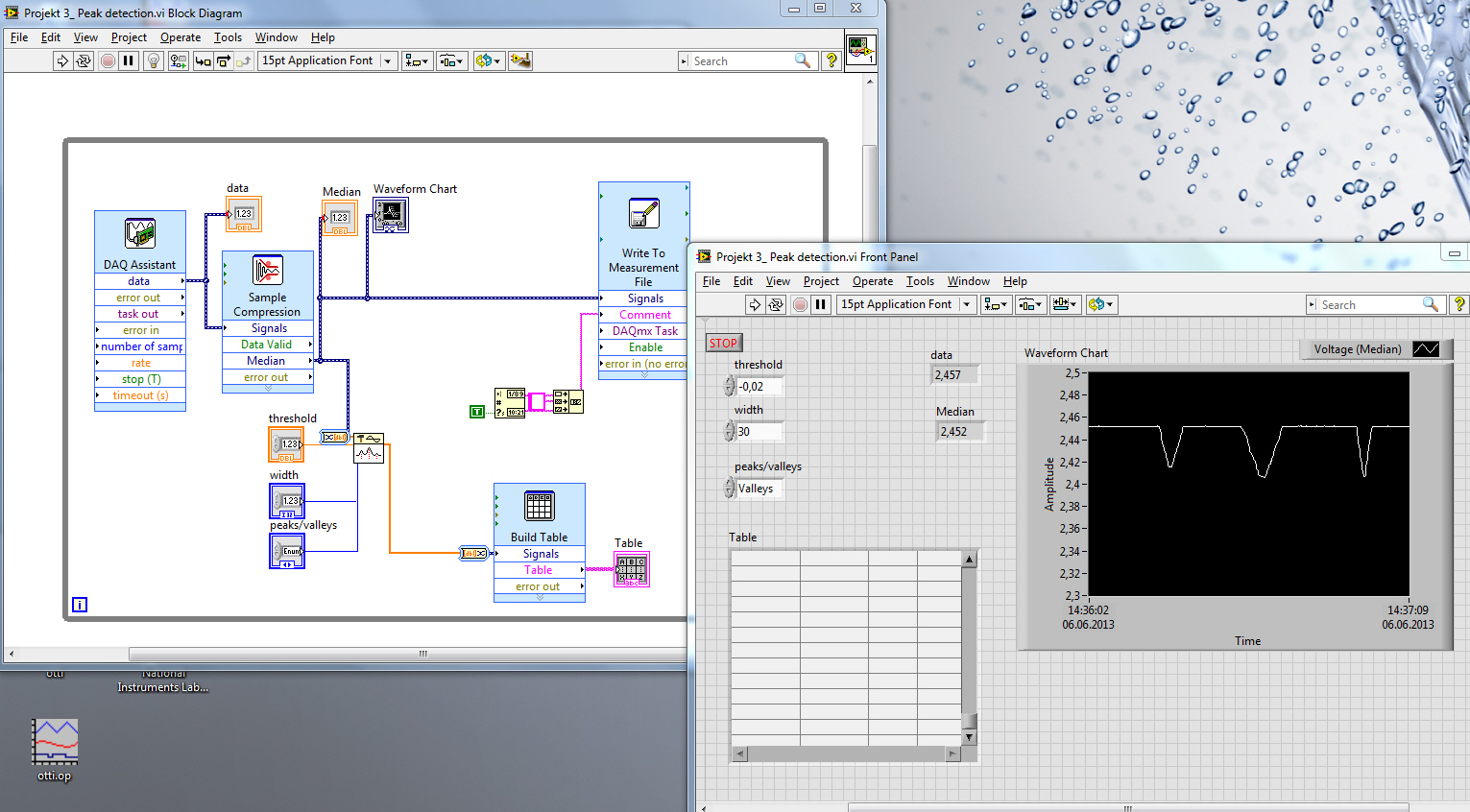

Ich habe mal einen Screenshot des aktuellen Standes meines Programms hier angeheftet.
Das VI zur Peakbestimmung habe ich einfach mal nach der Signalaufbereitung eingebaut und wollte nachfolgend mal zumindest die Spannungs- Tiefpunkte in eine Tabelle schreiben, leider tat sich da gar nichts.
Wahrscheins habe ich da noch einige Dinge vergessen oder falsch implementiert... Blush
Mein Wissenstand ist leider noch sehr begrenzt, sodass ich nun nicht wirklich weiß, wie ich da weiter machen kann bzw. was alles falsch ist.
Als Ziel sollten im Falle eines derartigen Beispiels (siehe Messwerteverlauf im Screenshot) am Ende drei Zahlenwerte in der Tabelle aufgeführt sein, die die delta U´s der drei Peaks wieder geben.

07.06.2013, 12:52 (Dieser Beitrag wurde zuletzt bearbeitet: 07.06.2013 12:53 von GerdW.)
Beiträge: 17.500
RE: Spannungs- Peakwerte erfassen
Hallo Skrilly,
Zitat:Das VI zur Peakbestimmung habe ich einfach mal nach der Signalaufbereitung eingebaut und wollte nachfolgend mal zumindest die Spannungs- Tiefpunkte in eine Tabelle schreiben, leider tat sich da gar nichts.
Wenn sich gerade "nichts tut", sollte man mit Debugging beginnen...
1. Lass dir die Daten anzeigen, die du in die Tabelle schreiben willst. Dazu einfach einen Array-Indicator erstellen - mit Rechtsklick auf den orangenen Draht...
2. Die Peak-Valley-Funktion hat bestimmt einen Ausgang, der evtl. auftretende Fehler meldet. Was sagt der?
3. Wie sehen die Werte aus, die du in die Peak/Valley-Funktion hineinschreibst? Was kommt aus dem Median-ExpressVI heraus? Siehe Punkt 1: Werte anzeigen lassen, Array-Indikator erstellen, rudimentäres Debugging betreiben!
4. Du berechnest mit dem ExpressVI einen Median-Wert, den du auch in einem Indikator darstellen lässt - als skalaren Wert. Für deine Peak/Valley-Funktion wandelst du aus dem selben DDT-Draht nun plötzlich ein Array!? Welche Werte erwartest du in diesem Array und warum sollten dort andere Werte zu finden sein als in deiner skalaren Anzeige??? Was soll die Peak/Valley-Funktion mit einem skalaren Wert anfangen??? Solche Widersprüche sollten dir eigentlich auch auffallen... Hmm
Allgemeiner Tipp:
Mache nicht alles auf einmal, sondern schrittweise! Statt "Peaks berechnen und in einer Tabelle speichern" solltest du erst "Peaks korrekt (!) berechnen" und dann "diese Peak-Werte in einer Tabelle/Datei speichern" erledigen...

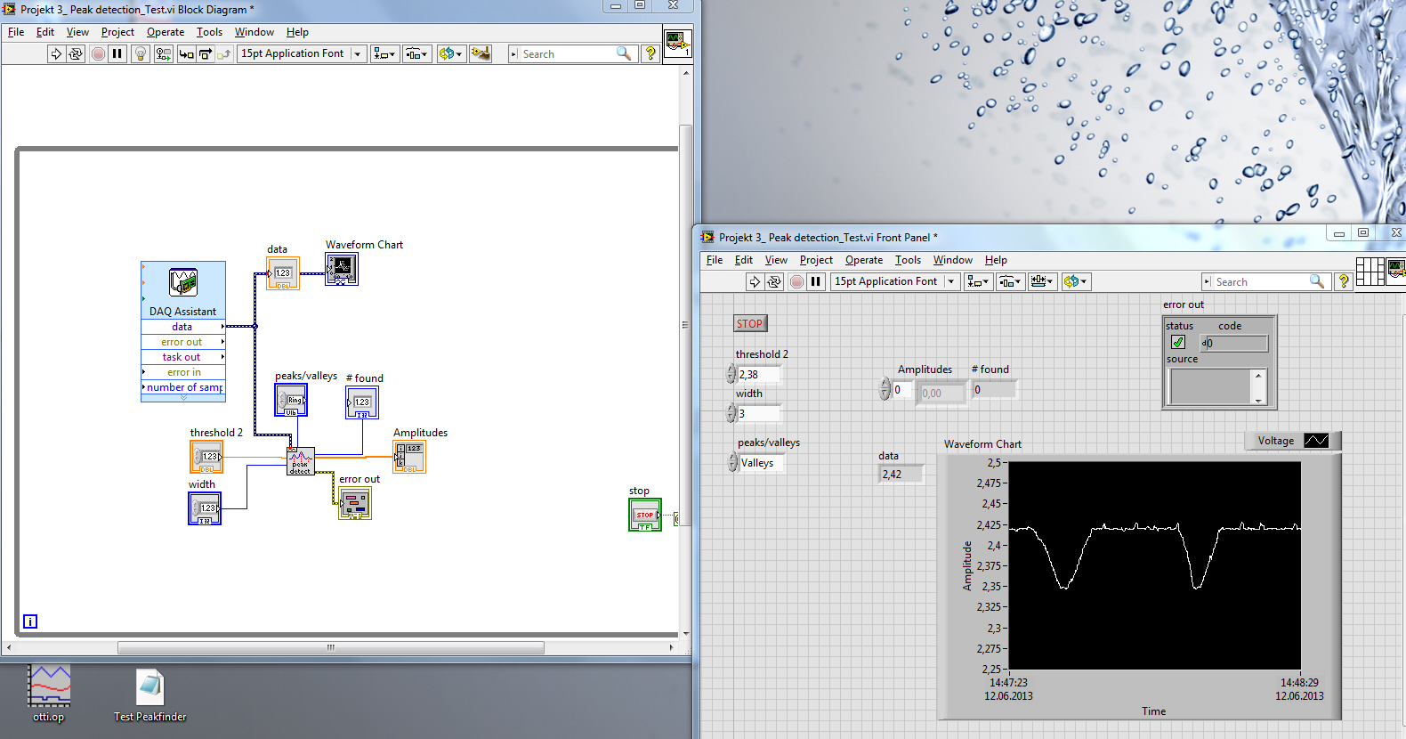

Ich habe jetzt mal versucht die folgenden Punkte zu beherzigen und mal Schritt für Schritt vor zu gehen (siehe Screenshot)
Ich bekomme nun auch Werte in einem bestimmten Zeit- Intervall (abh. von width) angezeigt, sobald die Spannung unter den Grenzwert von hier 2,38 V fällt, jedoch hätte ich gerne nur den einen neg. Spitzenwert und nicht eine ganze Anzahl von Werten unter dem Grenzwert.
Leider weiß ich nun nicht, wie ich da die Grenzen angeben kann (z.B. über eine Zeitspanne oder Anzahl Messwerte o.ä.) in denen der Min. Wert erfasst werden soll, so dass am Ende nur der eine Minimalwert pro Peakverlauf ermittelt wird?
Es wäre toll, wenn ich dazu noch die ein oder andere Realisierungsmöglichkeit erfahren könnte...
Im Voraus schon mal herzlichen Dank...

Was meinst du mit einem Minimalwert je Peakverlauf? In deinem Bild wurden erstmal keine Peaks gefunden und im Graph sind es wohl 2 Peaks. Besteht dein Problem jetzt darin das du nur einen der beiden Peaks sehen willst oder das die Peaks jeweils mehrere Werte liefern?
Bei ersterem Fall nimmst du einfach den Peak mit der größten Amplitude (oder kleinstem Wert je nachdem was dort bei Valleys exakt rauskommt). Im zweiten Fall musst du die Width entsprechend anpassen.

Über die Messwertkarte werden ja durchgängig Spannungs- Messwerte eingelesen und im Intervall von 0,1s aufgezeichnet. Dabei ist der Spannungswert meist nahezu konstant und es kommen dann immer wieder unregelmäßig Talings, d.h. die Messwerte nehmen für eine gewisse Zeit ab und steigen dann wieder auf den Basiswert an - dies wäre dann ein neg. Peakverlauf, bei dem ich gerne den einen niedrigsten Wert erhalten würde. Und immer wenn ein neues Valley (Taling, neg. Peakverlauf) erscheint sollte mir dann wieder der dazu gehörige eine Min- Wert erfasst werden.
Im Diagramm wären dies also zwei Talings, wo ich als Ergebnis dann gerne zwei neg. Spitzenwert erhalten würde...
Zu deiner Frage:
Genau es werden je Valleyverlauf mehere Werte geliefert anstelle des einen Min.- Wertes!
Auch wenn ich die width entsprechend anpasse und erhöhe bekomme ich zwar dann weniger Werte pro neg. Peakverlauf, jedoch dann nicht den Minimalwert sondern einen bzw. meherer Werte die einfach nur unterhalb der threshold- Spannung liegen Blush
Ich hoffe die Anwendung und mein Problem ist jetzt klarer geworden?!
13.06.2013, 22:38
Holy Offline
Beiträge: 339
Registriert seit: Sep 2008
09XXX
Eigentlich müsstest du die Information über die Width bekommen. Alternativ kannst auch selbst einen Peakdetektor implementieren. Anbei mal ein Beispiel was dir Täler mit einer Minimalbreite raussucht und die "tiefste" Amplitude zurück gibt. Das VI könnte man ohne weiteres noch erweitern um die genaue Position des Tals zu bekommen.
