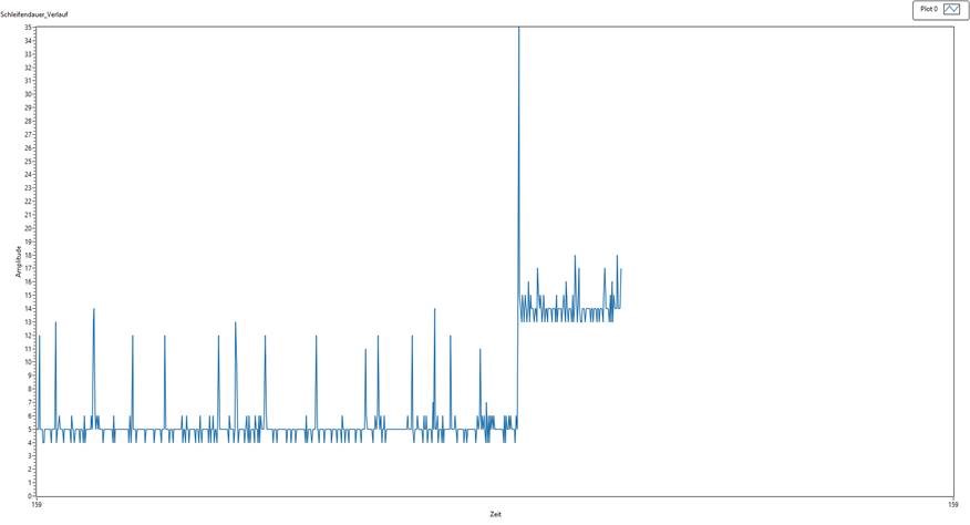

Ein Nachtrag zur Dauer einer Schleife:
Trage ich diese über die Zeit auf, stelle ich fest, dass sie teilweise kurzzeitig explodiert. Siehe Bild unten...

Das von dir gezeigte Bild kann alle möglichen Ursachen haben - die müssen nicht mal was mit dem Quantum-Treiber zu tun haben…

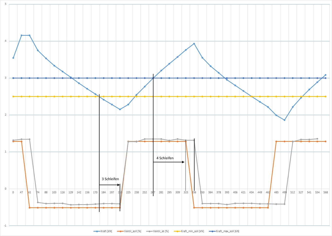

Eine mögliche Bremse ist in deinem neuen Screenshot jetzt zu erkennen: Der File-Access!!! Schreiben von Daten hat in einer "schnellen" Regelschleife nichts verloren, das gehört in einen parallelen Prozess, der bei Bedarf abgearbeitet wird.

(01.10.2014 18:08 )jg schrieb:  Eine mögliche Bremse ist in deinem neuen Screenshot jetzt zu erkennen: Der File-Access!!! Schreiben von Daten hat in einer "schnellen" Regelschleife nichts verloren, das gehört in einen parallelen Prozess, der bei Bedarf abgearbeitet wird.
Das ist mir klar, den Effekt kann ich 1:1 sehen, schalte ich ihn über die CaseStructure ein, geht die Schleifendauer etwas hoch. Das kostet mich tatsächlich 3-5ms. Aber das ist berücksichtigt!
Grundsätzlich muss ich mir noch überlegen, wie ich das mache... eigentlich brauche ich nämlich die Daten. Und letztendlich will ich den Prüfstand im schlimmsten Fall 1-2 Tage laufen lassen und hinterher auch die Messwerte noch haben. Ich hatte zunächst das innerhalb der Schleife nur in einen Array geschrieben und beim Beenden der Schleife die Werte in eine Datei geschrieben. Meint ihr, dass das schneller ist?
Als Hintergrund-Info: Ich betreibe damit einen Prüfstand, der mit 15Hz eine rein schwellende Belastung auf ein Bauteil ausüben soll. Im genannten schlimmsten Fall belaste ich das Bauteil 2.000.000 mal. Selbst wenn ich pro Belastungszyklus nur 5x 4 Messwerte aufnehme, ist das ein ziemlich großer Array. Mein Gedanke dahinter war, dass es auf lange Sicht vielleicht schneller ist, den Wert in die Datei zu schreiben, als den Riesen-Array in der Schleife zu halten.
Aber ich bin gedanklich schon darauf vorbereitet, das Konzept zu überdenken... Ich würde die Daten gerne mit Excel auswerten und dort ist bei Zeile ~1,5x10^6 Schluss... :-(
Ergo: Ja, der File-Access frisst Zeit, aaaaber... DAS ist klar ;-)
