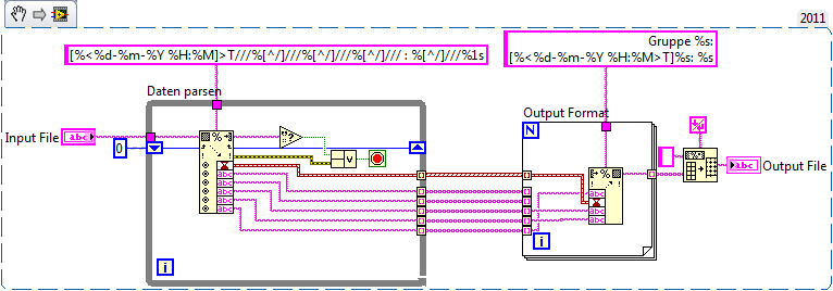

Ich würde die Daten einfach komplett parsen und dann das Output File komplett neu aufbauen. Siehe hierzu das Snippet.
Deine Beschreibung und dein Beispieloutput passen irgendwie nicht ganz zusammen. Das Snippet gibt die Gruppe erstmal für jeden Eintrag an. Das kann man aber problemlos noch anpassen falls notwendig.

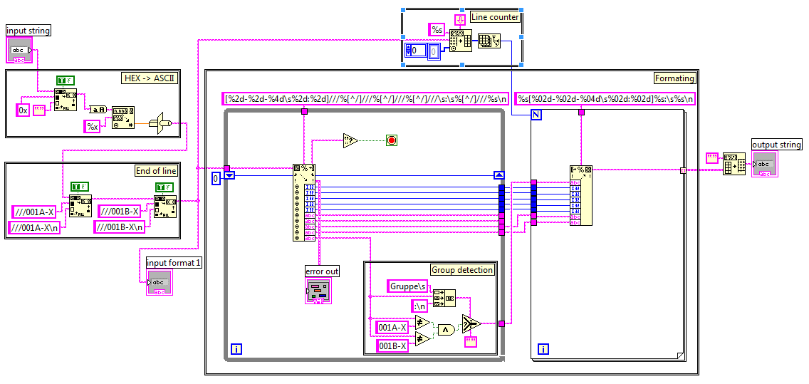

So nachdem ich endlich Zeit hatte mich mit diesem Programm zu beschäftigen, ist hier mein erster Entwurf.
Problem besteht im "HEX -> ASCII" Konverter sowie im Parser der nur die erste Zeile übersetzt.
Der Konverter übersetzt den input string nur 5 ASCII Zeichen, egal wie lang der input ist.

Dein Problem ist, dass du deinen kompletten String in einen einzigen Zahlenwert konvertierst. Eine korrekte Konvertierung entsprechend deiner Vorgabe wäre z.B.
11.0 .vi  HEX to ASCII.vi (Größe: 8,12 KB / Downloads: 191)
Dein zweites Problem ist, dass deine While-Schleife immer nur die letzte Iteration ausgibst. Also entweder Autoindexing aktivieren oder auf eine andere Art und Weise die Daten in Arrays speichern.
Um mir (und evtl. anderen) die Hilfe zu erleichtern wäre es gut wenn du statt Screenshots entweder VIs oder Snippets anhängst. Wenn du das tust bitte auch die Version beachten weil mit 2012 kann ich hier nix anfangen.
Soll der gezeigte Code eigentlich nur meinen letzten Vorschlag abbilden oder soll der schon eine zusätzliche Funktion haben?
