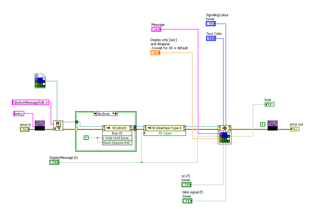

ich fange einen neuen Thread an weil ich glaube das ich mit dem Thread "SubVI unabhängig ausführen" mit der Fragestellung daneben geschossen habe (nicht das machen kann was ich wollte).
Also mein Grundproblem: ich möchte dem Nutzer in einer Situation (Fehler, Einstellung überarbeiten, ...) ein Fenster mit einer Message (ähnlich OneButtonDialog nur größer) zeigen. Außerdem soll der Siganlturm angesteuert werden (via Optokoppler zB. Blau geblinkt werden mit einem Digitalausgang). So weit so einfach.
Manchmal soll aber das Programm nicht auf die Userreaktion warten sondern einfach weiterlaufen und die Message (oder mehrere) bleiben am Bildschirm bis zur Quittierung stehen. Diese möglichen Messages können von den verschiedensten Programmebenen kommen.
Mein erster Ansatz war ein VI das ganz konventionell wartet auf das User-OK und damit den Ablauf des restlichen Programms stoppt.
Mein zweiter Ansatz - siehe "SubVI unabhängig ausführen"
1. ich starte das "alte" Message VI via "unabhängig ausführen" (siehe unten - bringe ich nicht zusammen Error 1000)
2. der User sagt irgendwann OK
3. aber wer beendet dann diese VI?
Und da habe ich zunächst ein basic Problem da ich das VI nicht erfolgreich rufen kann weil ich immer "The VI is not in a state compatible with this operation." bekomme
Ich glaube ich denke viel zu kompliziert, da muss es etwas einfacheres geben.

Ich habe beim anderen Thema aufgehört zu lesen, da das einen so verwirrenden Verlauf genommen hat. Ich kann daher nicht genau sagen, was dort genannt wurde.
Ich würde folgendes machen:
Du nimmst eine parallele While-Schleife, die nichts macht außer die Dialoge anzuzeigen, die das Programm nicht unterbrechen sollen.
Über Melder/Queues kannst du von außen mitteilen, dass die Schleife einen Dialog anzeigen soll. Dann wird u.U. diese Schleife bis zur Quittierung unterbrochen, aber das Programm selbst läuft weiter, da es parallel zur Dialog-Schleife ausgeführt wird.

Ich mache das über VI Server immer so:
http://www.labviewforum.de/index.php?s=&am...ost&p=12335
Das gestartete SubVI ist völlig frei zu gestalten...d.h. du kannst es mit "OK" beenden oder über einen Timer oder z.B. auch über einen Notifier aus deinem Hauptprogramm..

Ja, das habe ich gemacht - allerdings finde ich es nervig in den Applikationen immer eine frei laufende Schleife für die Meldungen einzubauen - aber es läuft.
Wenn jemand Zeit hat würde mich nochj interessieren wie man denn nun wirklich eine unabhängig laufendes VI mit Parametern startet....

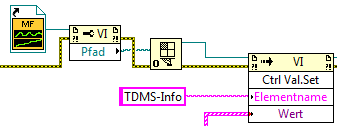

' schrieb:Wenn jemand Zeit hat würde mich nochj interessieren wie man denn nun wirklich eine unabhängig laufendes VI mit Parametern startet....
Das mit dem Starten ist doch geklärt, oder?
Das mit den Paramtern geht auch mit 'ner Node (musst nur den Namen des Controls kennen).
