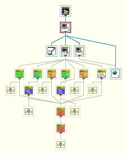

darf ich hier noch einmal einhaken und eine kleine Verständnisfrage stellen?
Ich muss mich mit einem Messgerät herum schlagen, dass eine ziemlich lange Latenzzeit hat vom Kommando "messe jetzt" bis ein Messwert zurück gegeben wird. Da mir das mein ganzen Programm welches schon eingermaßen gut getimed arbeiten soll, habe ich ein davon unabhängiges VI erzeugt, welches das Messgerät ausliest und das Resultat alle 5 Sekunden in eine globale Variable legt. (getaktet mit dem Metronom). Dieses VI läuft nun fröhlich munter vor sich hin, da ich es einfach in meinem Hauptprogramm starten möchte (Dieses muss mit 0,1s Auflösung laufen). Jetzt habe ich das Problem, dass all dies auf einem Kern läuft und das obwohl das VI eigentlich immer nur Däumchen dreht diesen Kern restlos auslastet und das gesamte Programm fürchterlich hakt wenn es läuft. Darum würde ich gerne das SUB-VI so konigurieren, dass es Multicore läuft. Meine Frage: Führt dies zu Problemen bei meinem Datenübergabekonzept? Oder gibt es vielleicht ein noch clevereres Konzept?
Hier ist noch eine Abbildung meiner VI-Hierarchie.
Viele Grüße
Lukas
PS: Labview 2009 auf Corei5 mit HT, einige VIs in dieser Darstellung sind nicht gefunden worden. Das liegt aber daran, dass ich auf meinem Laborrechner kein Internet habe und das VI auf einer anderen Installation gescreenshottet habeSmile

Ich kenne dein Programm jetzt leider nicht genau. Was spricht denn gegen eine parallele Schleifenstruktur, in der du in der einen Schleife nur das langsame Messgerät abfragst und die Werte in eine Funktionale globale Variable (FGV) schreibst und in der anderen Schleife das eigentliche Programm läuft. Die Schleife in der das eigentliche Programm läuft kann dann bei Bedarf die FGV abfragen. Somit laufen diese beiden Schleifen mit einer unterschiedlichen Geschwindigkeit.
Bsp. zu Funktionalen Globalen Variablen findest du im Forum

SubVIs und Datenfluss
Hi luke,
evlt. kannst Du das Verhalten verbessern, wenn Du die verschiedenen Aufgaben gezielt in unterschiedliche Ausführungssysteme legst.
In den VI-Eigenschaften unter "Execution" kannst Du das "Preferred Execution System" für jedes VI auswählen.
Als Default steht hier "same as caller", was dazu führt, dass alle VIs eines typischen Programms im gleichen Execution System laufen.
Probier doch mal aus, ob es besser wird, wenn Du Dein Mess-VI z.B. zu "instrument I/O" zuordnest.
Die Namen der Execution Systems haben übrigens nichts weiter zu sagen (sind nur als Anregung gedacht). Einzige Ausnahme: "user interface". Das ist der UI-Thread von LabVIEW, der in vielerlei Hinsicht eine Sonderrolle einnimmt.

Das hatte ich auch zuerst realsiert. Mein Problem ist, dass mein Programm sehr zeitkritisch präzise zwischen 4 Zuständen nacheinander wechseln muss. Dazu stecken 4 dieser Doppelschleifenkonstruktionen in einer Case-Struktur. Die "schnelle" Schleife terminiert sich dazu problemlos. Die langsam verzögert den Wechselprozess leider zu lange. Daher meine Idee mit dem neuen VI. Vermutlich ist dieses Konstrukt an sich nicht sehr clever und ich sollte die Abläufe besser durch den Datenfluss an sich regeln. Nichts desto trotz habe ich diese Option für meine speziellen Bedürfnisse derzeit nicht erkannt.

Na ja so meinte ich das auch nicht, weil damit du in dem Fall einen Case weiter springen kannst, müssen beide Schleifen beendet sein. Ich meinte zwei+n "unabhängige" Schleifen, wie zum Beispiel bei der Erzeuger-Verbraucher-Struktur. Kannst du das eine Messgerät nicht die ganze Zeit abfragen und die Daten über eine FGV nur abfragen, wenn du diese brauchst?
