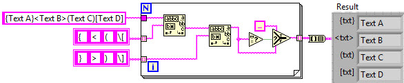

Versuch mal das:

(25.07.2013 12:29 )Jopi schrieb:  Versuch mal das:
Hi Jopi,
cool, funktioniert einwandfrei und viel eleganter als meine Variante.

Das resultierende Stringarray hat einen leeren String als letztes Element. Das ist unschön.
Da ich gerade mit Strings herummfummle jetzt noch diese Lösung:
Der Eingabestring muss aber komplett sein, also immer ein Text zwischen Klammerauf und Klammerzu (Welche ist egal).
Viel Erfolg, Johannes

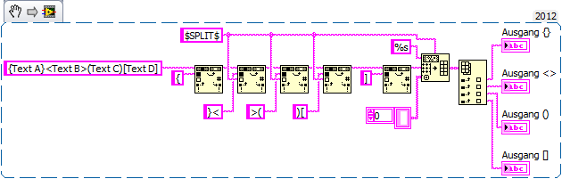

Diese verschieden Klammern
{Text A}<Text B>(Text C)[Text D]
wären doch total überflüssig - oder durch eine einzige Klammertype ersetzbar -, wenn diese Texte immer in dieser Reihenfolge erscheinen, womöglich noch unmittelbar aufeinanderfolgend. Ich gehe also davon aus, dass der Programmierer der das so gemacht hat nicht ganz blöd war, und dass er es so gemacht hat, weil diese 4 Texte in beliebiger Reihenfolge irgendwie im String auftauchen können. Und man möchte nach dem Finden der 4 Texte auch wissen, welcher Text in welchen Klammern stand.
Das Progrämmchen sähe dann so aus:

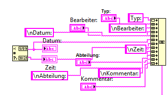

möchte fragen, wie lautet der String-format für neue Zeile? Bei mir funktioniert es mit \n nicht????
Danke schön für Eure Hilfe,
Margi
16.09.2015, 13:12
RE: Suche in String, Hilfe beim Format-String
Bei mir schon:
16.09.2015, 13:31
Margi Offline
Beiträge: 54
Registriert seit: Aug 2015
NI LabVIEW 2014 SP1
2015
bei mir aber nicht, habe ich hier irgendwas vergessen zu ändern?
