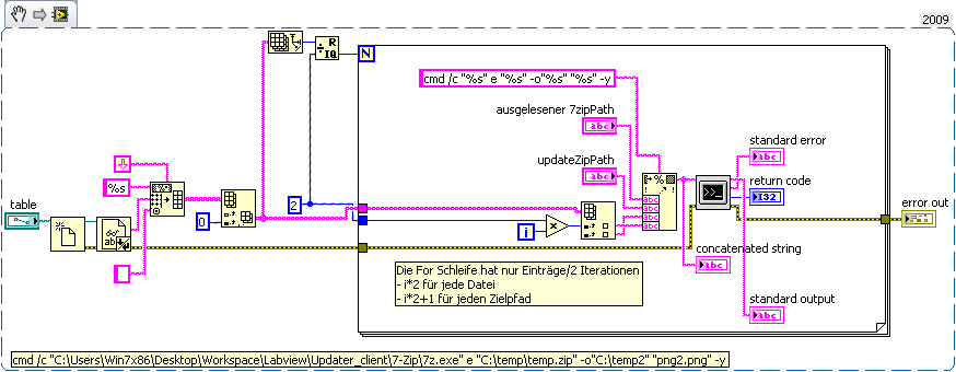

Ich möchte mit 7zip einige Sachen packen und entpacken. Das Packen klappt auch.
Jedoch erhalte ich bei meiner anderen vi die für das entpacken verantwortlich ist immer den Ausgabefehler "Die Syntax fr den Dateinamen, Verzeichnisnamen oder die Datentr„gerbezeichnung ist falsch."
Obwohl das was ich in die System Exec vi hineinwerfe als Kommando für die manuell ausgeführte Kommandozeile funktioniert
Kann mir jemand da vielleicht helfen?

So könnte dein VI auch aussehen:
Ich finde es so wesentlich übersichtlicher, insbesondere die große AppendString-Funktion ist immer fehlerträchtig...
Zum Thema:
Probier doch mal, das Kommando fest (per String-Control) vorzugeben, um zu testen, wann es funktioniert. Dann diesen Fall nachprogrammieren...

die Funktion heißt FormatIntoString.
Ich sah auch keinen Grund, lokale Variablen zu nutzen, wenn man die (bisherigen) Indicator auch in Controls umwandeln kann.
- Du könntest z.B. irgendwelche Whitespaces durch Tippfehler drin versteckt haben.
- Du könntest Probleme aufgrund nicht gesetzten "WorkDir"-Eingangs haben (Kontexthilfe zu SystemExec lesen).

Also sehr kurios, es ist gelöst
Bei meinem Aufruf des Packens muss ich dem Befehl ein cmd /c voranstellen
und beim Entpacken funktioniert das ganze nur ohne das cmd /c
ich weiß nicht warum aber nun geht es

(16.08.2012 07:53 )MartinLoreck schrieb:  Hallo
vorweg, ich beziehe mich auf Labview 8.5 und danke fürs Lesen Smile
Ich häng mal das vi an, wie gesagt 8.5
Danke im voraus
cmd ist nur die commandshell und die macht Dinge wie current directory resolution, batch file Interpretation, Ausführen von Filetyp spezifischen default Programmen anhand der Registry und die Ausführung von Shell Kommandos. Das sind also die DOS Kommandos die nicht als executable in <Windows>/<System> vorhanden sind sondern in der Shell selber ausgeführt werden.
Da Du den Pfad zu 7-z als vollen Pfad anzugeben scheinst, sollte cmd eigentlich nicht nötig sein. LabVIEW lässt Windows einfach einen Prozess erzeugen mit dem ganzen String. Windows interpretiert den ersten Parameter als Prozess der gestartet werden soll und übergibt diesem den Rest des Strings als Parameter. Aber ich sehe dass Du den Pfad zu 7-z in Anführungszeichen hast, und es könnte sein dass die Prozesserzeugung in Windows keine Quoted Strings parsen kann. Deshalb funkt es mit cmd voran, das kann durch CreateProcess() richtig interpretiert werden und cmd macht dann den Rest.
