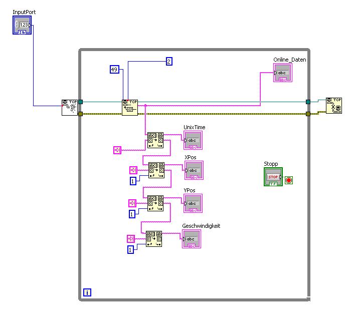

folgendes Problem, ich moechte per "TCP-Lesen" Datenpakete von einem anderem
Programm (Datenformat nicht mehr aenderbar) empfangen, funktioniert soweit.
Leider aendert das andere Programm die Bytelaenge und sendet innerhalb der Daten
auch kein CRLF :-(
Deshalb war meine Idee einfach nur eine bestimmte bestimmte Byte-Anzahl einzulesen
(ich brauche nur den vorderen Teil des Datenstrings) und den Rest einfach zu ignorieren
und dann das naechste Datenpaket einzulesen.
Wie bekomme ich LV dazu bzw. "TCP Lesen" 49 Bytes einzulesen und den Rest zu
ignorieren und vom naechsten Datenpaket wieder die ersten 49 Bytes einzulesen.
So, siehe Bild, klappt es jedenfalls nicht, da liest er die restlichen bytes plus die bytes
vom naechsten Datenpaket bis die 49 wieder voll sind, dadurch verschiebt sich natuerlich
laufend meine Anzeige...
Oder gibt es andere Lösungen? In der Hilfe bzw. Forum habe ich bisher nichts gefunden ausser
halt den Sender dazu zu veraendern....
mfg

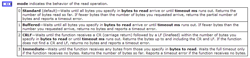

18.05.2010, 09:15
TCP lesen unterschiedliche Bytelänge
' schrieb:Und nochmal, stimmt denn meine Vermutung das ich mit meinen Parametern (60Bytes einlesen, Mode3 und Timeou 25ms)
jetzt alle 25ms ein neues Paket einlese....Meine Anzeige/Weiterverarbeitung der Daten scheint es jedefalls zu bestaetigen...
Schaun mer mal, was in der Hilfe steht:
:hmm:im Modus "Immediate" werden, sobald irgendwelche Daten anliegen, diese zurückgegeben. Dann wird auch nicht der Timeout von 25ms abgewartet. Hört sich nicht sooo gut an. Da passt eher der Modus "Standard", warte bis zu 25 ms oder lese max. 60 Byte ein.

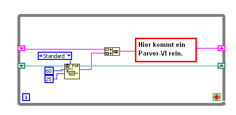

Gefahr bei beiden: Wenn der Sender oder Empfänger einmal aus seinem Takt kommt, hast du wieder ein Problem. Und 25ms Takt beim Sender müssen noch lange nicht 25ms Takt beim Empfänger sein.
' schrieb:Ich habe mit Wireshark die ankommende TCP-Verbindung analysiert, und da kommt pro Datensatz je ein TCP-Paket
mit unterschiedlicher Bytelaenge (von 49byte bis 52 byte) an.
Optimal wäre etwas in der Art (nur Dummy):
Du liest alles ein, und hängst die gelesenen Strings aneinander. Dann brauchst du ein Parser-VI, welches den bisher empfangenen String analysiert, und zwar jeweils nach dem Anfang/Ende eines Datenpakets. Wenn du so ein Datenpaket gefunden hast, holst du dir hieraus die gewünschten Daten, und den Rest vom String gibst du an dem nächsten Schleifendurchlauf weiter.
