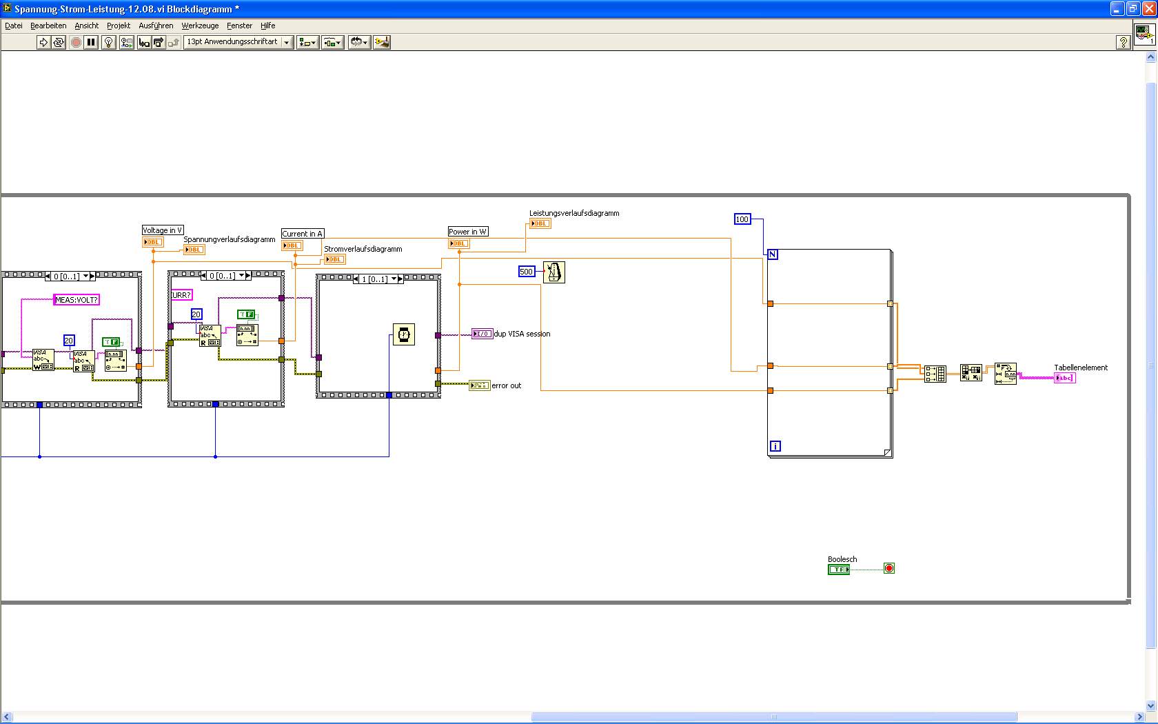

Hi Leute bin etwas weiter,
Problem, ist nur das meine WErte immer die gleichen sind. Ich will das z.B. die Werte die gelesen werden als Bsp. es sollen 100 Messungen getätigt werden, besser wäre unendlich, bis ich das Programm stoppe.
Nun habe ich eine unmenge an Werten die pro Spalte immer die gleichen sind.
Wie kann ich das Programm so einstellen, dass es mir den nächsten Wert anhängt der gemessen wird. Ich habe das Gefühl die 100 Zeilen ändern sich zeitgleich auf den gerade gemessenen WErt.
besten DAnk im voraus
v.G.
Ron
LabVIEW 8.6
Sonstige .vi  Spannung_Strom_Leistung_12.08.vi (Größe: 31,09 KB / Downloads: 350)
