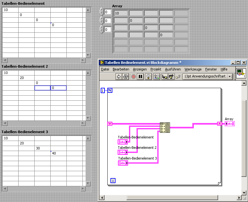

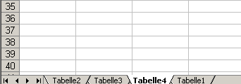

Guten Morgen Forum,
gibt es die Möglichlkeit das "Tabellen-Bedienelement" wie in Excel zu nutzen mit mehren Seiten (Arrays)?
Mein Problem in Bildern/Code:Lv85_img
MitchWink2
Sonstige .vi  Tabellen_Bedienelement.vi (Größe: 11,53 KB / Downloads: 233)

Morgen Mitch,
willst du einfach nur mehrere Tabellenblätter übereinander darstellen und unten diese Reiter zur Auswahl haben?
Evtl. hilft dir das "Registerkartenelement"? Dort könntest du für jede Tabelle eine Registerkarte anlegen.

Hallo Thorsten,
Danke für den Tipp, darüber habe ich auch schon nachgedacht, doch finde ich dies etwas zu statisch.
Viel besser wäre es, wie ein Array!
Gibt es hier Ansätze?
Du willst also ein Array aus Tabellen haben und es geht leider nicht. Nimm dir dann besser ein 3-D-String-Array.
' schrieb:Du willst also ein Array aus Tabellen haben und es geht leider nicht. Nimm dir dann besser ein 3-D-String-Array.
Danke EG,
Das habe ich mir schon fast gedacht!Tongue
Dann würde ich sagen, ist dass doch ein Vorschlag für NI so etwas in einer neuen LV Version zu implementieren.
Oder spricht da etwas gegen?

Hallo Mitch,
prinzipiell kannst du eine Tabelle benutzen. Deine 3D Array Daten kannst du in einem Schieberegsiter speichern. Zusätzlich zu deiner Tabelle fügst du einige Buttons oder ein Array of Buttons hinzu mit dem du die aktuelle anzuzeigende Tabelle auswählst. In einer Eventstruktur kannst du dann die Ereigniss dieses Arrays auswerten und die entsprechenden Werte aus dem Schieberegister in deine Tabelle schreiben.

Hallo Forum,
Wie findet Ihr dieses Beispiel? Verbesserungen Bitte.
Danke! MitchWink2
Lv80_img
Sonstige .vi  Tabellen_Bedienelement.vi (Größe: 48,28 KB / Downloads: 238)
Sonstige .vi  3D_Array_Gr__e__SubVI_.vi (Größe: 11,37 KB / Downloads: 193)
