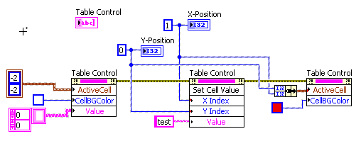

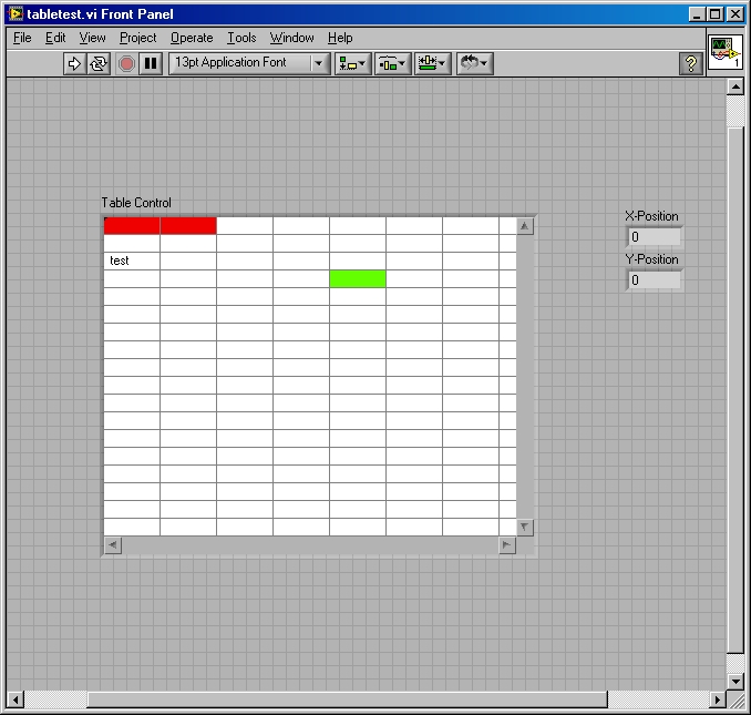

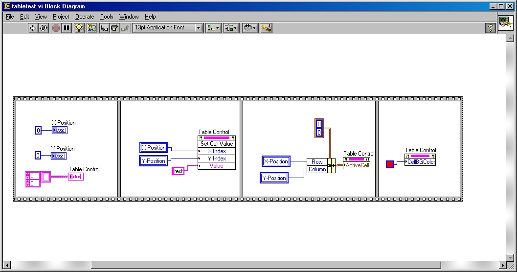

Hallo zusammen.
Ich möchte in einem Table meine Messwerte ausgeben. Wenn sie außerhalb der Tolleranz sind soll die "Background Color" rot werden und wenn sie OK ist soll sie grün sein. Ich bin leider zu ungeschickt den Table richtig zu initialisieren, damit beim erneuten Start alle Hintergrundfarben auf weiß zurückgestzt werden. Wie löse ich das am einfachsten? Hoffe nicht dass ich jede Zelle vor dem Neustart auf weiß setzen muss.
Vielen Dank für eure Hilfe.
Stefan
Das angehängte VI ist inlv86programmiert.

Das hatten wir doch kürzlich, (-2,-2) an ActiveCell anschließen.
Kompakt (ohne überflüssige Sequenz) sieht dein Bsp dann so aus:

Vielen Dank für deine Hilfe. Hat mir sehr geholfen.
