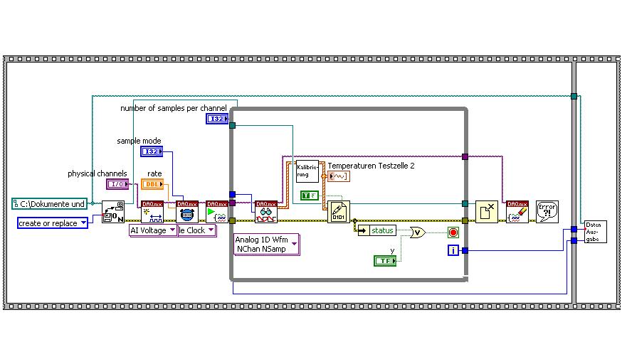

Guten morgen,
folgendes Problem. Ich lese mit angehängten Vi alle analogen Inputs ein. Zusätzlich habe ich aber noch 2 digitale Inputs. Meines Wissens nach kann ich dieses aber nicht im "DAQmx Create Channel" kombinieren, da ich dort nur einen Wert eingeben kann. Mein Ziel ist es aber alle Daten genau zum selben Zeitpunkt einzulesen. Daher ist meine Frage, ob es irgendwie möglich ist die Task out zu kombinieren, so dass beide in mein "DAQmx Timing" gehen. Wenn ich zwei "DAQmx Timing" verwenden würde bestünde doch die Möglichkeit, dass das eine früher startet als das andere, oder nicht? Vielen Dank für Eure Hilfe!

Es geht schon, aber es ist nicht ganz einfach und ich würde empfehlen, unter diesen Beispielen:
Signalfassung mittel Hardware -->DAQmx --> Synchronisation --> mehrere Funktionen
das Passendste zu suchen und Dich dann mit zu viel zusätzlicher Kreativität zurückzuhalten.
Das Prinzip ist immer das:
Die eine Task ist Master, die andere Slave. Der Master hat seinen eigenen Sample-Takt, der Slave bezieht ihn von Master. Der Slave wird zuerst gestartet, läuft aber nicht, weil ihm der Takt fehlt. Mit der Starten des Masters laufen dann beide Tasks exakt synchron. Genial, nicht?

Wie es scheint reicht es nicht...Sad
Ich habe das Vi mal angehängt. Vielleicht kann mir jemand sagen warum es nicht geht....

Habs mir mal angesehen, zum Laufen bringe ichs ja wegen fehlendem SU-VIs und der Karte sowieo nicht.
Was mir auffiel:
Physic Chan 6: Es ist ein "Digital Input", angeschlossen sind aber analoge Kanäle. Das funktioniert doch nicht, und ich wundere mich, daß LV das überhaupt zulässt.
Lesen: Es werden bei Anzahl -1 immer alle Werte aus dem Buffer gelsesen. Da die Read-VIs aber nicht alle gleichzeitig gelesen werden können, wird die Anzahl jeweils etwas verschieden sein. Das macht dann bei der Zusammenfassung der Waveforms Ärger.
Also: Anzahl vorgeben - das reduziert auch die CPU-Belistung gewaltig. So wie jetzt ist es eine Schleife ohne Wait. (Bei Vorgabe einen Anzahl ist Wait nicht erforderlich)
Es ist sowieso besser, die sehr ähnlichen Tasks zu einem Task zusammernzufassen, und gegebenenfalls die einzelnen Waveforms nach dem Lesen auseinanderzusplitten. Dann kommt auch mehr übersicht in das VI rein.
Das sieht dann so aus (man kann das sogar eleant mit einer For-Schleife machen)
