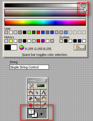

Du könntest die Caption eines Controls verwenden, die kannst du zur Laufzeit per PropertyNode sichtbar/unsichtbar machen.
Ansonsten würde ich ein eigenes String-Control empfehlen (z.B. den Simple String aus der Classic-Palette). Dann Control sichtbar/unsichtbar machen.
An eine freies Text-Label kommst du auch per PropertyNodes ran, aber das ist sehr aufwändig, vor allem später beim Pflegen der Software.

Danke für die Hilfe...
Habs mit Caption gemacht. Die Lösung mit der Stringcontroll ist mir auch eingefallen, aber die sieht nicht so gut aus.

26.08.2009, 11:10
Text ausblenden
' schrieb:Die Lösung mit der Stringcontroll ist mir auch eingefallen, aber die sieht nicht so gut aus.
Musst beim "SimpleStringControl" nur Vorder- und Hintergrund durchsichtig machen, dann fällt es nicht groß auf:
