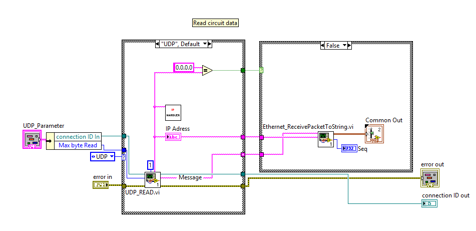

UDP Read und Write arbeiten in einem VI in zwei parallel laufenden Schleifen. Hinter dem UDP Read sitzt ein Konverter VI, dass mir die Stringnachrichten in typdefinierte Cluster verpackt. Bereits am Eingang des Konverters kann ich via Probes erkennen, dass die zu erwartenden Daten nicht da sind (sie sind aber bereits mit dem Wireshark zu erkennen) und erst viel später dort eintreffen. Dennoch bekomme ich nachwievor die alten Daten, als hätte sich ein Puffer von 8 Sekunden aufgebaut, der erst leergeräumt werden muss. Etwas derartiges ist aber von meiner Seite nicht implementiert: Ich lese einmal via UDP und schicke diese Nachricht hart verdrahtet an das Konverter VI, ohne Queue oder sonstigen Schnickschnack. Ich bin mir also sicher, dass dieses Problem nicht im Konverter liegt sondern bereits beim Lesen der Schnittstelle auftritt. Außerdem lese ich die Schnittstelle nur an exakt einer Stelle aus.
Ich finde keine Erklärung für dieses extreme Verzögerung.
Anbei noch ein paar Screenshots:
Dies zeigt links das UDP Read VI und rechts den Konverter. Da ich bereits weiß, dass die Daten vor dem Konverter nicht "rechtzeitig" da sind, kann ich diesen ausschließen und gehe nicht näher darauf ein. zumal der Konverter ziemlich simpel aufgebaut ist und lediglich ByteArrays per Typecast zuordnet.

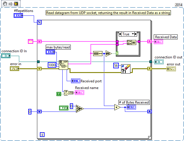

UDP read sieht folgendermaßen aus:
Die Anzahl der Wiederholungen ist standardmäßig immer 1. Max Bytes to Read ist auf 1500 festgelegt. Die ankommenden Pakete sind aber deutlich kleiner (ca 220 Bytes).
Das gesamte Konstrukt wird in einer Whileschleife alle 25ms aufgerufen, sodass ein PingPong Datenaustausch alle 25ms stattfindet. Fehlermeldungen werden nicht generiert, Daten bleiben nirgends "stehen".

(09.06.2015 09:50 )NoWay schrieb:  Max Bytes to Read ist auf 1500 festgelegt. Die ankommenden Pakete sind aber deutlich kleiner (ca 220 Bytes).
... und dein Timeout steht auf 1000!
Das heißt, du wartest bei jedem VI-Aufruf mindestens 1s, es sei denn, du würdest die geforderte Byteanzahl lesen, was bei dir nicht der Fall ist.
Gruß, Marko

... ich hatte überlesen, dass es sich um Verzögerungen bis zu mehreren Sekunden handelt.
Hast du schonmal versucht, dein Lese-VI testweise abzuspecken?
Ich weiß z.B. nicht, was diese IP nach String-Funktion intern so treibt.
Du kannst ja bis auf die reine Lesefunktion schrittweise alles rausschmeißen.
Gruß, Marko

Gerade getestet. Da ich die IP als string für fast alle anderen Bestandteile des Programms benötige, habe ich sie durch eine Konstante ersetzt und dann das "nackte" UDP Read Element verwendet. Die Verzögerung baut sich nachwievor auf. Interessanterweise kann ich das im Wireshark nachvollziehen. Hatte mir auf einen bestimmten Zustand einen Breakpoint gesetzt und den Zustand getriggert, als die Verzögerungen deutlich spürbar waren. Resultat: Mein Programm stand, aber im Wireshark wurde noch eine Zeitlang weitergequatscht. Muss mir das jetzt im Detail angucken. Ich vermute, dass ich mit dem zusammenrechnen der Zeiten auf die Verzögerung komme, die sich da aufbaut.
Puffert Labview die ein- und ausgehenden Daten? Das würde heißen, dass ich eventuell zu schnell lese/schreibe. Denknach

Laut Hilfe solltest du nicht mehr als 548 Byte in ein UDP-Paket packen/lesen. Mit der 1 Sekunde Wartezeit sehe ich nicht das große Problem, im Gegensatz zu VISA-Read oder TCP/IP Read gibt UDP-Read ein komplettes Paket (auch wenn es kleiner als 548 Byte ist) zurück, wenn es empfangen wurde.
Im Screenshot sieht man, dass du im Read-VI eine For-Schleife verwendest. Wie groß ist "# Repetitions"? Könnte sich beim x-ten Warten, wenn vielleicht gerade gar kein Telegramm zum Lesen da ist, diese Wartezeit aufbauen?
Ohne Garantie, aber ja, ich denke, irgendwo wird noch ein interner Empfangspuffer verwendet, entweder in LabVIEW oder sogar davor im TCP-Stack.
