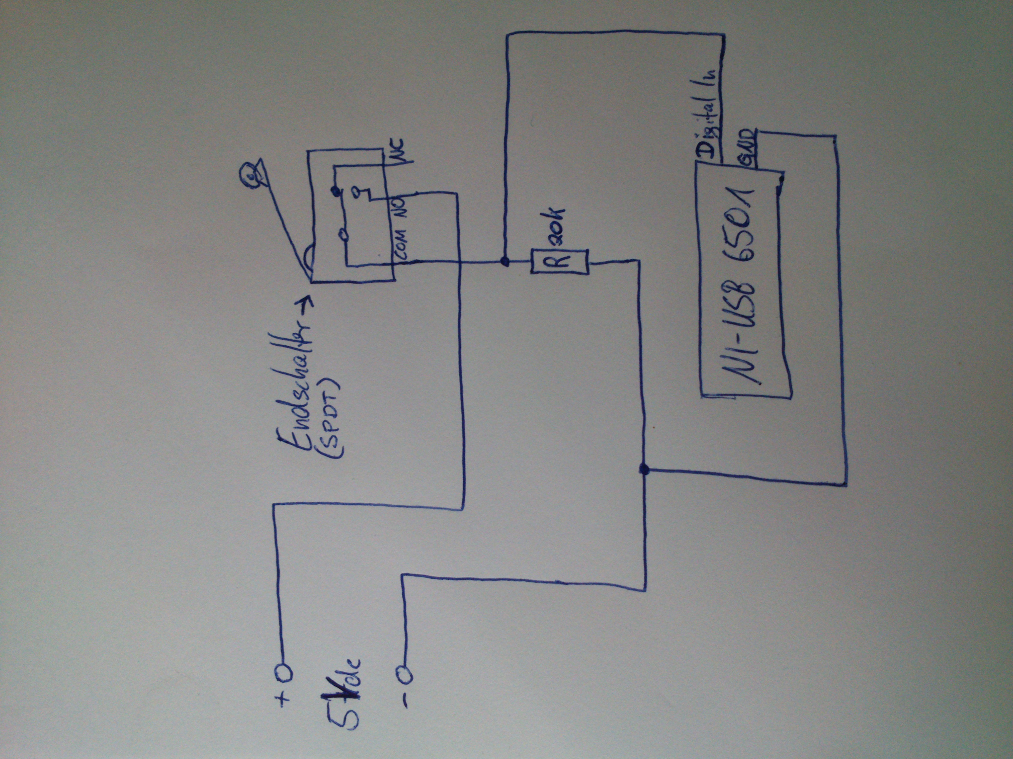

RE: USB-6501 Digitaler Eingang immer "true"
OK, habs begriffen. Smile
Ich hab folgende Schaltung aufgebaut. Ohne die USB-6501 Karte messe ich am Widerstand 0V bei offenem und 5V bei geschlossenem (Schalter gedrückt) Zustand. Wenn ich das jetzt jedoch an die Karte hänge (siehe Skizze), ändert sich nichts an meinem Eingang, egal ob der Taster gedrückt wird oder nicht.
Woran könnte das liegen?
26.09.2014, 09:41 (Dieser Beitrag wurde zuletzt bearbeitet: 26.09.2014 09:44 von GerdW.)
Beiträge: 17.498
Hallo matzimus,
Grundlagen der E-Technik sind nicht deine Stärke, oder? Schon mal was vom Ohmschen Gesetz gehört?
Du verwendest einen 20kOhm Pulldown, die USB6501 einen 4.7kOhm Pullup. Jetzt bitte mal das Ohmsche Gesetz anwenden und den entstehenden Pegel berechnen. Den dann mit der TTL-Spezifikation vergleichen!
Wie oben schon mal gesagt: Rtmfx

7xxxx
Nur nochmal um sicher zu gehen.
Angenommen ich tausche den 20k Widerstand gegen nen 0.5k Widerstand, dann hätte ich bei offenem Schalter eine Spannung von 0,48V und bei geschlossenem Schalter eine Spannung von 4,52V, oder?
26.09.2014, 10:20
Beiträge: 17.498
Hallo matzimus,
ohne nachzurechnen scheinen die Werte im richtigen Bereich zu liegen… Big Grin
