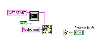

Moin,
wollte mal fragen, ob es in LabVIEW einen einfachen Weg gibt herauszufinden, ob ein Dienst (im spieziellen geht es hier um Mysql) läuft. Wenn zufällig jemand weiß, wie man dessen Status und Startoptionen abrufen bzw den Dienst kontrollieren kann wäre das auch hilfreich. Aber eine Überprüfung ob er läuft wäre erstmal vollkommen ausreichendSmile
PS: Ich weiß ich kann das über batch files machen oder mi tasklist. Würde das allerdings nur ungern.

... oder ganz einfach so:
