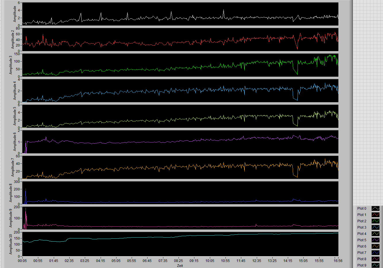

Ich würde gerne die Zeit als x Achse in meinem Graphen haben, sodass ich mir die anderen Daten über die Zeit ausgeben lassen kann.

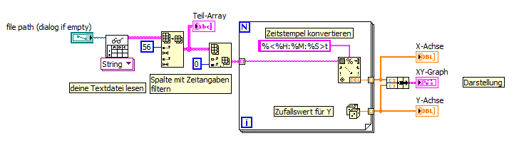

Hallo PBLB,
dann probiere mal so etwas aus:
(Beim XY-Graph die X-Achse natürlich als relative Zeit formatieren!)

Danke soweit funktioniert es jetzt!!

Ich kann mir nicht vorstellen, dass die graphischen Darstellung der Daten in Deinem VI so schon funktioniert.
Hier kleines Besipile für die Darstellung:
