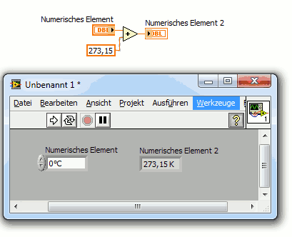

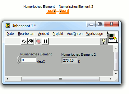

Hallo Timm,
so könnte es gehen:
Oder auch so:
Zitat:Tut mir leid, dass ich mit der Verwendung von Maßeinheiten in LabVIEW noch nicht so vertraut bin
- Du kannst immer per Rechtsklick einen Dialog aufrufen, in dem du die Einheit auswählen kannst.

Zitat:Wie kliegt ich das hin, das LabVIEW die Einheit "K" für die Rechnung verwendet?
Vereinfacht ausgedrückt: intern rechnet LabVIEW immer in K, wenn du den Wert als Temperaturwert auszeichnest. Du musst nur die Werte korrekt vorgeben:

Hallo Timm,
1) Da steht doch ein Wert "10" in der Anzeige, genau das gibst du doch vor!
2) Du musst solltest schon "K" als Einheit beim Indicator eintippen (auch wenn "Cdeg" ebenfalls Kelvin-Werte anzeigt)...
24.01.2013, 15:24 (Dieser Beitrag wurde zuletzt bearbeitet: 24.01.2013 15:49 von Lucki.)
RE: Umwandlung von Grad Celsius in Kelvin
Es scheint sich da um einen winzig kleinen Bug zu handeln. Als Celsius Einheiten hat man "degC", und überflüssigerweise noch "Cdeg", was aber in Wirklichkeit dasselbe wie "K" ist. Die Einheit "Cdeg" solte es gar nicht geben, ihre Existenz ist der Bug.

Ich habe von der ganzen Einheitenrechnerei in LabVIEW ja keine Ahnung, aber ich habe es trotzdem mal versucht zu verstehen, aber Bahn.
Wieso kommt da 273,15 °C raus? Blink
24.01.2013, 15:38
Beiträge: 17.500
Hallo Markus,
da kommt nicht "°C" heraus, sondern "Cdeg" - was oben weiter schon als Äquivalent zu "K" erläutert wurde...
Deine Rechnung lautet also: 0°C + 0K = 273,15K + 0K = 273,15K. Korrekt!?
