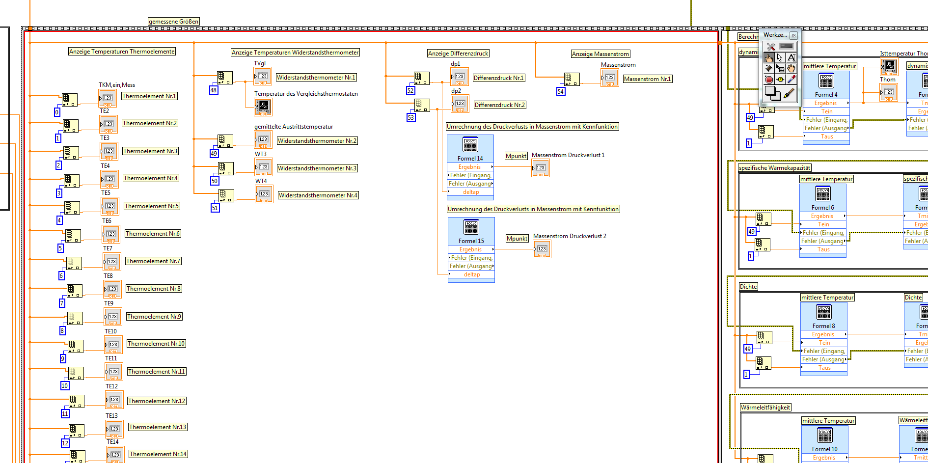

ich habe ein Programm geschrieben, welches mir ohne Fehlermeldung anläuft, dann aber anhält und mit einer rot/hellblau blinkenden Sequenzstruktur-Rahmens anhält.
Ich finde leider den Fehler nicht.
Ich habe ein Bild des rot/hellblau blinkenden Sequenzstruktur-Rahmens im Anhang beigefügt.
Ich habe bisher leide rkeine dazu passende Fehlerbeschreibung gefunden.
Eventuell könnt ihr mir helfen.

Sieht so aus, als ob du einen Breakpoint in deine Software eingefügt hast.
Lösung: Breakpoint entfernen (Tools Palette)

Unter Ansicht -> Haltepunkt-Manager konnte ich den versehentlich eingefügten Haltepunkt löschen.
