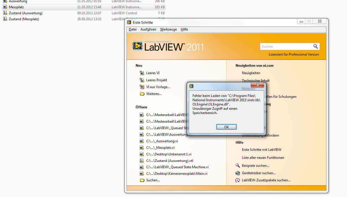

Hallo LabVIEW-Gemeinde,
ich habe diesmal folgendes Problem:

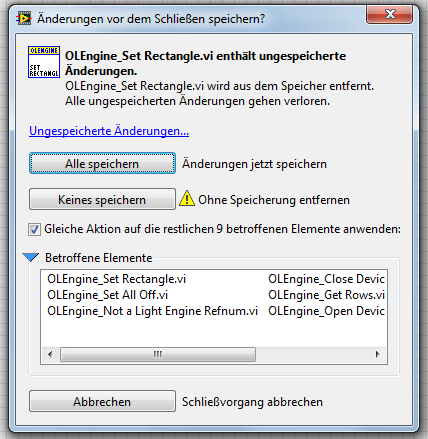

Im Zuge meiner Masterarbeit arbeite ich mit einer programmierbaren Lichtquelle. Die Treiber der Lichtquelle sind etwas veraltet; wenn ich sie im Instrumentenverzeichnis kopiere (dll und llb) und die Funktionen das erste Mal ins Blockdiagramm setze, muss ich wenn ich das Programm anschließend schließe, die genutzen Funktionen neu abspeichern (unter 2011), andernfalls werden sie aus dem Speicher entfernt (siehe Bild 1). Mir bleibt also keine andere Option...
Wenn ich nun das Programm neu lade, oder auch LabVIEW beende und neu starte und anschließend das Programm lade, passiert erstmal nichst Schlimmes... Alle Funktionen noch da und auch keine Fehlermeldung. Nun führe ich das Programm aus. Alles klappt, ich kann die Lichtquelle problemlos ansteuern. Bis hier hin ist alles toll...

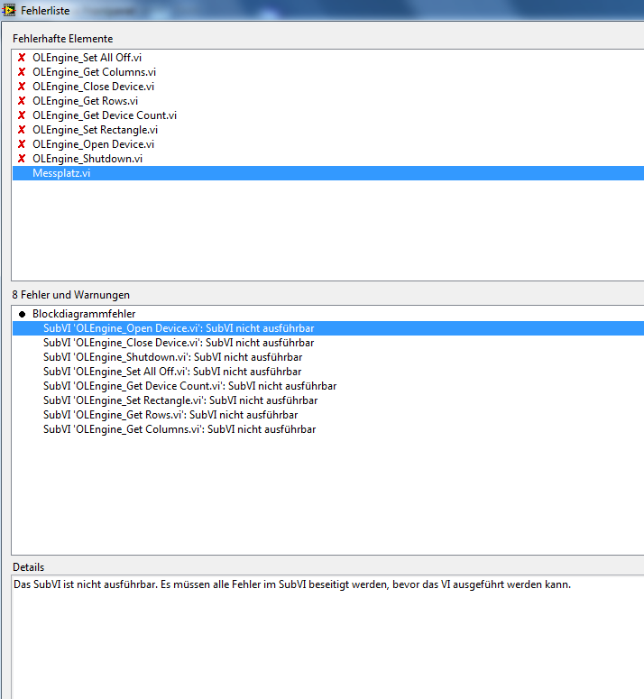

Nun kommt einmal der Zeitpunkt wo man fertig ist und das Programm beende. Wenn ich es aber das nächste Mal neu lade, kommt folgende Fehlermeldung (siehe Bild 2). Das Programm kann nicht mehr ausgeführt werden weil der Bezug zur dll fehlt... (siehe Bild 3)
Was geht da intern ab und wie kann ich das verhindern?
Ich verwende LabVIEW 2011.

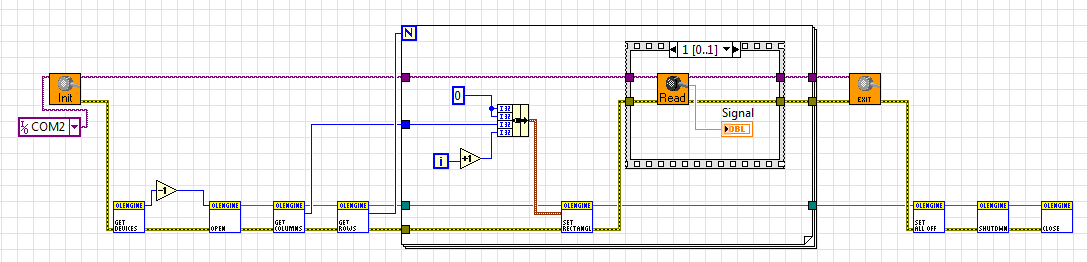

12.10.2012, 07:52
stud12 Offline
Beiträge: 15
Registriert seit: Sep 2012
RE: Unzulässiger Zugriff auf Speicherbereich
Wie versprochen, anbei ein Screenshot des Blockdiagramms, vielleicht hab ich ja einfach nur wieder was falsch programmiert...
Die orangen Funktionen gehören zu nem Powermeter und haben mit der Sache nix zu tun.
Viele Grüße

Genau die gleiche Anwendung is im Treiberpaket nochmals als .vi enthalten (halt nur nich in .exe umgewandelt), und hier genau das selbe Problem: einmal läufts, dann will LabVIEW beim Beenden, dass ich alle darin enthaltenen Funktionen neu abspeichere (auf die 2011er Version). Beim nächsten Start funktionierts nich mehr. Angry
Auch andersrum würde es nich klappen, sprich Programm öffnen, gleich wieder schließen und vorher die Funktionen konvertieren. Dann Programm neu öffnen, einmal starten und wieder schließen. Beim nächsten Mal tritt dann der Fehler auf. Es scheitert also immer die zweite Ausführung des Programmes. Das Konvertieren scheint keinen Einfluss zu haben, weil ichs nach Variante 2 ja auch zumindest einmal ausführen kann.
