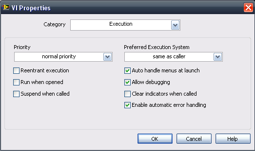

Idee, aber ohne Gewähr, ob das wirklich hinhaut.
Haupt-VI (und mglw. alle Sub-VI's) auf "reentrant" stellen (d.h. sie dürfen mehrfach aufgerufen werden und laufen dann auch in verschiedenen Speicherbereichen). LV erstellt dann automatisch "clone"-VI's.
Weiss jetzt nicht genau, ob das schon langt, oder ob du dann noch Aufrufe per VI-Server machen müsstest. Bitte ausprobieren.

Ich muss aber da direkt fragen wo man "reentrant" finden kann. Ich habe ein wenig gesucht und so etwas weder in VI-Einstelluungen noch in Werkzeuge-->Optionen gefunden. Das kann aber auch an meiner deutschen Version von LV liegen. Wenn du mir da ein Tip geben könntest? Rolleyes
23.08.2007, 16:18 (Dieser Beitrag wurde zuletzt bearbeitet: 23.08.2007 16:19 von Y-P.)
VI samt SubVis und globalen Variablen duplizieren?
Das findest Du in den VI-Eigenschaften. Im FP Rechtsklick auf das Icon und dann VI-Eigenschaften (Properties) auswählen. Dann auf "Execution", bei Dir wohl "Ausführung" oder so ähnlich.... aber Du siehst es auch im Screenshot.
Da kannst Du dann ein Häkchen bei "reentrant Execution" machen. Wie es bei Dir heißt würde mich jetzt aber auch interessieren. Big Grin

' schrieb:Da kannst Du dann ein Häkchen bei "reentrant Execution" machen. Wie es bei Dir heißt würde mich jetzt aber auch interessieren. Big Grin
Ich glaube, "Ausführungsinvariant"
24.08.2007, 07:51
A.Berndsen Offline
Beiträge: 2.437
8.2.1 - 2011
724xx
' schrieb:Ich glaube, "Ausführungsinvariant"
Die genaue Bezeichnung wäre "Ablaufinvariante Ausführung".
Aber mit dem Tipp von Achim sollte man auch ans Ziel kommen.

Habe vorher die "ablaufinvariante Ausführung" zwar gesehen, konnte aber nicht direkt etwas darunter vorstellen. Habe es auch gleich ausprobiert, ist echt eine feine Möglichkeit gleiches VI mit verschiedenen Instanzen gleichzeitig auszuführenSmile
Jedoch brigt es mich nur zum teil weiter. Die "Global.vi" haben z.B keine Einstellungen zur Ausführung (logischerweise), da müsste ich mir noch etwas überlegen. Außerdem macht eine Semaphore eine fehlermeldung und bricht das Programm ab bei paraller Ausführung, könnte aber auch andere Ursachen haben. Werde aber weiter testen und hier posten falls ich dann doch eine elegante Lösung finde.
Aber der Tip ist super auch für meine andere Programme!
Die Community hier im Forum ist top, habe mit solch schneller Hilfe nicht gerechnet Dais
grüße ed123
Edit:
Probleme machen die gl Variablen: Sobald ein VI eine globale Variable beinhaltet und von 2 Instanzen gleichzeitig als Clone ausgeführt wird entsteht ein Konflikt beim schreiben auf diese "nur eine" globale Variable, diese wird anscheinend nicht mit "geclont"
