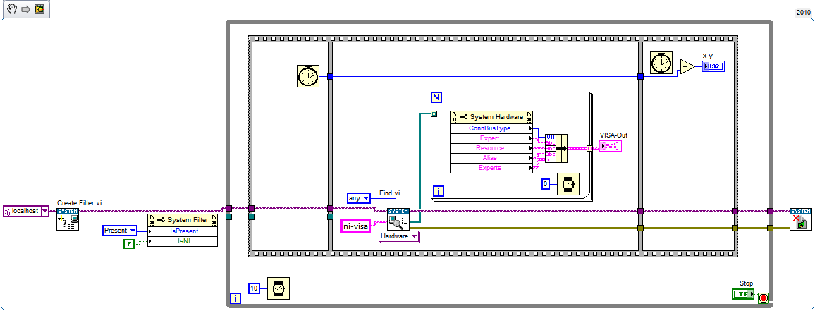

Als Alternative im Anhang meine ersten Gehversuche mit der neuen System-Config -Palette. Lv10
Ich habe mal für das Beispiel auf VISA limitiert.
Wichtig - Filter vor die While-Schleife.
Ergebnis: Sollte schnell genug sein aber ob die Ports auch verschwinden kann ich hier und jetzt nicht testen.
Ralf

Danke für den Tipp, leider sehe ich da 2 Probleme:
1. Das sind wohl Funktionen vom MAX, die diesen voraussetzen. Zum einen weiß ich nicht, ob das auch bei Stand-alone Anwendungen (Labview Runtime) funktioniert, zum anderen muss die Hardware im MAX erstmal initialisiert werden, damit sie über die Find-Funktion gefunden werden kann! Wenn man noch nie die Hardware-Suche direkt im MAX gestartet hat, findet das Find.vi garnix...
2. Hinzukommende oder verschwindende Ports werden so natürlich nicht entdeckt Big Grin
Die Find.vi fragt offenbar nur die im MAX registrierte Hardware ab, aber das Registrieren selbst passiert ja nicht permanent "automatisch" im Hintergrund. Die Abfrage ist dadurch zwar super schnell, aber sie sucht nicht nach veränderter Hardware - sie fragt nur eine Datenbank an registrierter Hardware ab...

die Probleme kann ich leider bestätigen.Erst wenn im MAX ein "aktualisieren" ausgelöst wird erfolgt ein VISA-Ressourcen-Update
mit diesen Vi´s.
