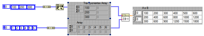

in meinem VI möchte ich u.A. aus dem 3x1 Vektor "a" (3 Zeilen, 1 Spalte) und einem nx1 Vektor "b" (n Zeilen, 1 Spalte) eine 3xn Matrix (3 Zeilen, n Spalten) bilden.
Dazu müsste ich also "a * b^T" rechnen, also den Vektor b transponieren. Wie ist das möglich?

Rechnest du mit Arrays oder Matrizen? In der Array-Palette gibt es ein VI zum Transponieren.

Ich rechne mit Arrays, will aber als Ergebnis eine Matrix haben.
Zum Thema transponieren habe ich aber nur transponieren von 2D-Arrays oder von Matrizen gefunden, was beides nicht so geklappt hat.

Wie kann ich LV denn klarmachen, dass es daraus eine 3xn Matrix berechnen soll?

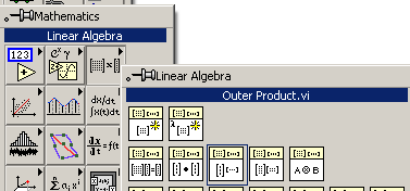

Verstehe ich richtig, du würdest gerne das äußere Produkt x*y<sup>T</sup> berechnen? Hier:

LabVIEW macht bei eindimensionalen Arrays keine Unterschiede zwischen Zeilen- und Spaltenvektoren. Deshalb funktioniert des Tranponieren auch nur mit zweidimensionalen Arrays. Allerdings kannst Du einen 1D-Array jederzeit in einen 2D Array, bestehend aus n Spalten und 1 Zeile, umwandeln. Und dieses Aray lässt sich dann transponieren, das resultierende 2D-Array hat dann 1 Spalte und n Zeilen.
Arrays multiplizieren bedeuted in LabVIEWe elementweise Multiplikation. Was du machen willst ist aber eine Matrizenmultiplikation, und die entsprechenden Funktionen gibt es in LV auch.
Anmerkung: Habe es aus didaktischen Gründen so gemacht, in Wirklichkeit geht es noch einfacher. Also so wie es Jens schon vorgeschlagen hat:
